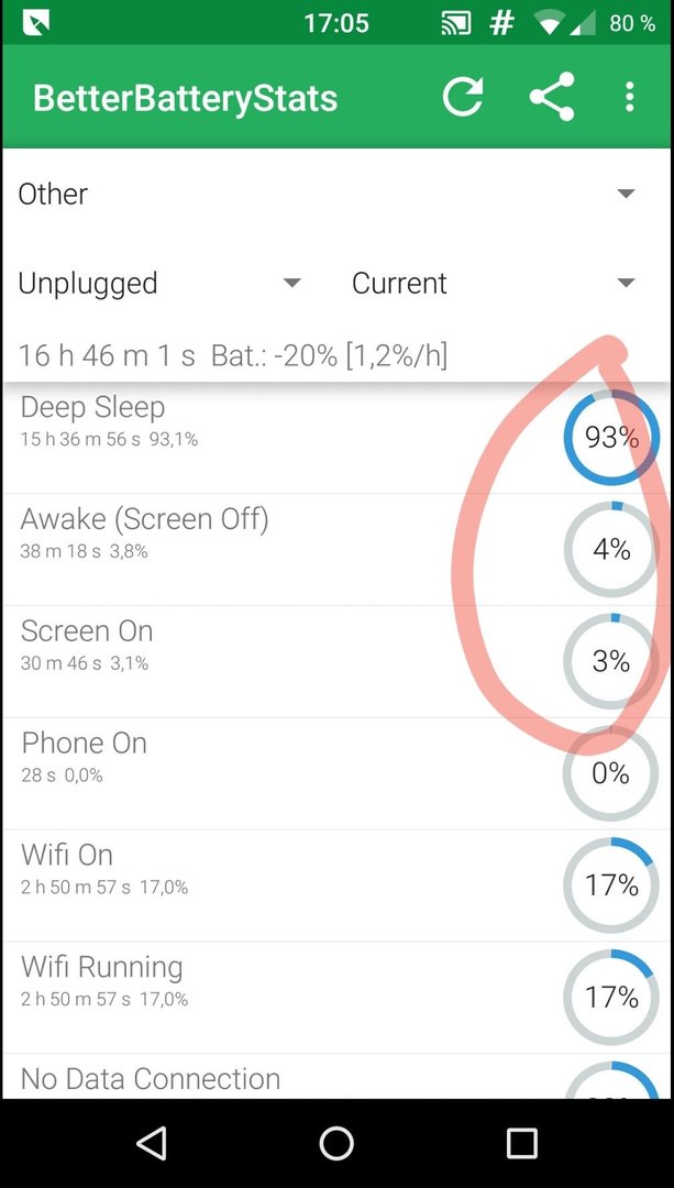

Die 08.08 zeigt bei mir keine Auffälligkeiten beim Akkuverbrauch
[doublepost=1465571308,1465571206][/doublepost]Die 08.08 zeigt bei mir keine Auffälligkeiten beim Akkuverbrauch
