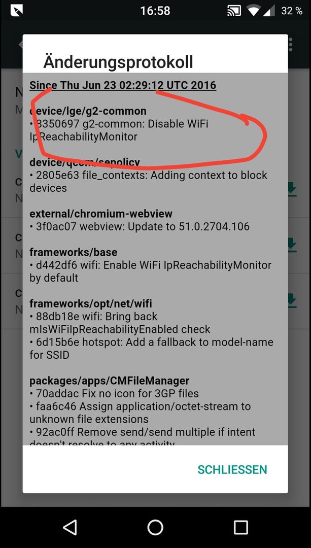

Wird das in die nächste cm Version übernommen? Ist es ins repo eingepflegt?
Die Patches, die den Wifi-Bug beseitigen, sind ab Nightly 20160624 enthalten.
...und WiFi läuft bei mir ohne Unterbrechung seit 3 Stunden.....:biggrin:
Super
