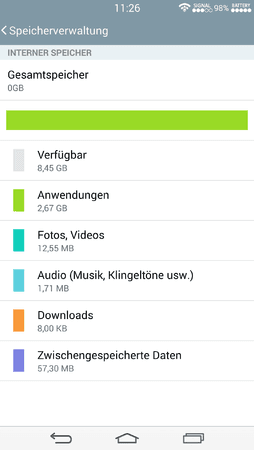

Hi!
Faszinierend :unsure:
TWRP 2.8.1.1
SuperSu 2.16
und wieder keine Speicherangaben nach Kernelflash :confused2:
backup eingespielt und wieder da.
Jetzt geb ichs auch auf :angry:
Danke für jede Hilfe
lg
Misst schade, ich verfolge eh dauerhaft die XDA Foren, also Dori und Cloudy. Wenn ich was finde melde ich mich.
Hab es jetz hinbekommen mit dem Speicher. Rom nochmal dirty Flashen und fix permission hat bei mir nix gebracht.
Clean Flash und es geht, Data Backup über twrp wiederhergestellt und wieder Speicherverwaltung kaputt.
Also meine apps ohne System apps über titanium Backup gemacht und nochmal Clean Flash und über tb wiederhergestellt, System hab ich selber wieder eingerichtet.
Kernel hab ich nicht verändert.
Komisches Problem, hatte ich noch nie aber so geht's jetz super :D
@RyperX - thanks
@ stephang - Es funzt bis du nen Kernel flashst ;)
lg

Hi!
:confused2:
lg
