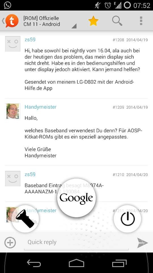

Hier das gleiche, jedoch nur mittig.
Einfach mit einem Zug schnell mittig hoch wischen und der Bildschirm ist aus. Genial!
Wie hast du den Screenshot mit der Funktion hinbekommen?
Hochgezogen, gehalten und Power & Volume down Tasten gleichzeitig gedrückt.
Edit: Zu mal es auch auf dem Lockscreen funktioniert.
