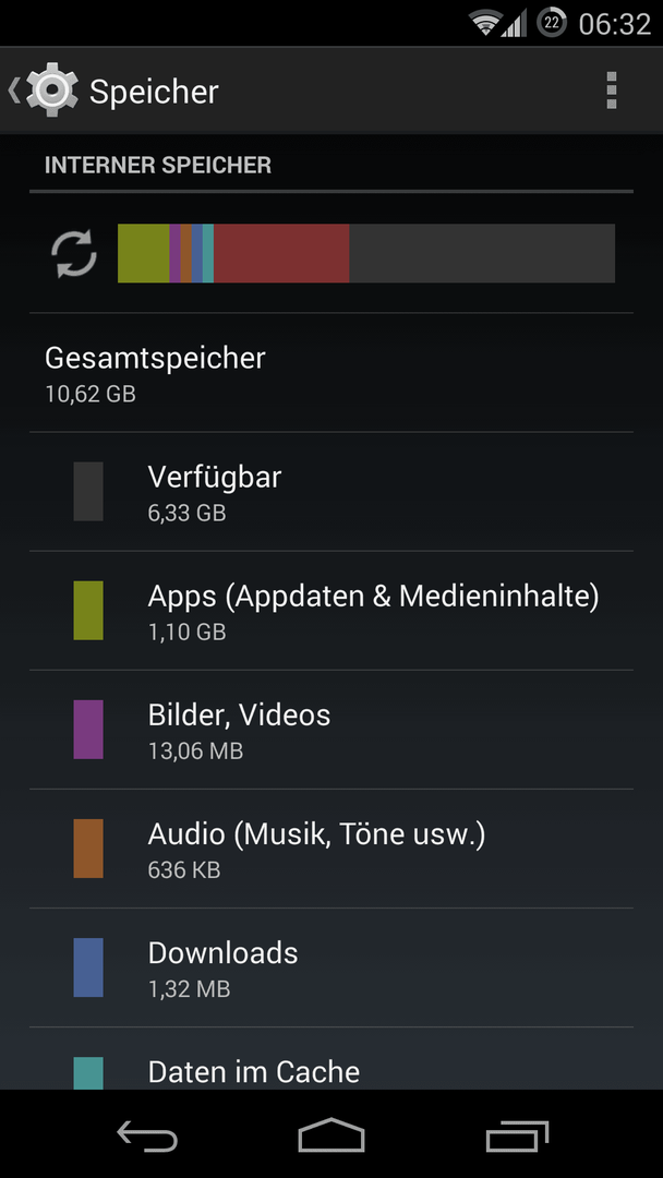

Ich habe nun CM11 drauf. Jedoch musste ich feststellen das ich im Speicher nur insgesammt 10,62GB habe. Davon sind 6,33GB frei, der Rest sind ein paar installierte Apps.
Als Massenspeicher werden mir zwei Handys auf dem PC angezeigt, kann es sein das ich etwas nicht richtig gelöscht habe?
Es wäre extrem schade wenn ich jetzt noch mal alles machen müsste, da ich schon knappe 3 Stunden mit der neuen Einrichtung verbracht habe.
Ich habe zu erst ein Factory Reset dann den Cache und dalvik Cache gewipet.
Ich hab bestimmt was vergessen, oder?

Ich gehe mal davon aus, dass Du die 16gb Version hast. Davon sind 10,62gb die interne SD Karte. Darauf speicherst Du Fotos, Videos, etc. Der Rest ist für das System reserviert. Guck mal im TWRP unter Backup wie groß das System ist, wenn Du CM11 installiert hast. Das ist die Größe deiner Rom. Unter Data werden die von Dir installierten apps gespeichert und NICHT Fotos usw.
CM11 kann also nicht 8gb groß sein...
Also die gepackte Dateien von CM+Gapps haben 313MB.
4,43GB hat die Stock Rom von LG, wobei das eigentlich nicht so informativ da auch Bilder usw dort drin sind.
Vielleicht ist dort ja doch noch die alte StockRom drauf.

Allerdings ist das sicher nicht die Ursache für Deinen Fehler, da die Partitionen eine feste Größe besitzen und es egal ist wie voll /system ist. Der Benutzerspeicher ist immer gleich groß.
Schau mal mit [CWM-APP][1.91] AROMA Filemanager + TERMINAL :: 130903 :: Open Source - xda-developers ob bei Dir Daten unter /sdcard (ohne /0) liegen und somit vor dem sichtbaren Benutzerspeicher sind.
Kann es ansonsten sein, dass Du Dateien gespeichert hast, die Android nicht in der Speicherübersicht anzeigt (Daten von Spielen etc?). Wenn ja, dann versuche die zu löschen oder, falls das nicht geht, mache ein Backup auf einen USB-Stick von CyanogenMod, sichere den internen Speicher, mache einen kompletten Reset (mit internem Speicher), stelle das Rom Backup wieder her und sichere die Daten zurück. Dann ist auf jeden Fall nur das drauf, was drauf soll.
