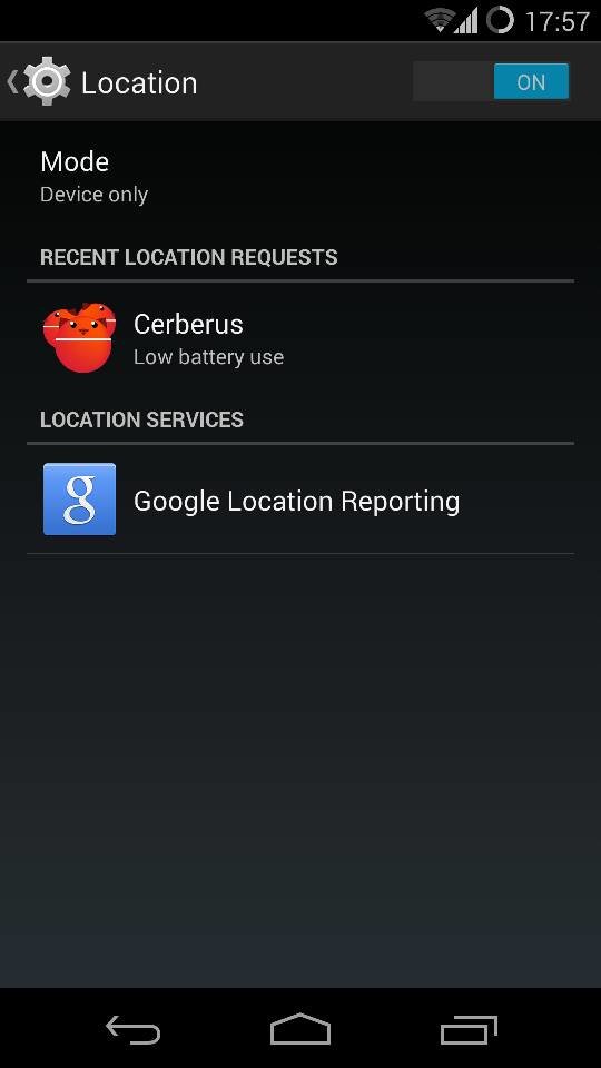

Bei mir rödelt GoogleMaps 'ne Weile rum "Standort wird ermittelt", dann stoppt das Ding und das war's. Manchmal wird nach 10-20 km Autofahrt der Standort plötzlich gefunden. Alles sehr schlecht (oder ich hab' verpennt eine notwendige Einstellung vorzunehmen)
p.s. ich habe unter "Einstellungen" => "Standort" => "Modus" "Nur Gerät" eingestellt, da ich wirklich nur GPS nutzen will (also "Hohe Genauigkeit" GPS, WLAN und Mobilfunknetze nicht aktiviert, was ich auch eigentlich nicht will)

TobiH8, hast Du denn die hohe Genauigkeit eingestellt?
Ich schon und kann nicht klagen. Im Gegenteil, ist es mein derzeit bestes Handy in Sachen GPS. In fast allen anderen Dingen allerdings auch. ;)
Aber, es macht evtl. Sinn das GPS nicht über die Kachel aus und wieder einzuschalten (für ein Reset) sondern über die Einstellungen.
Das hatte ich mal, dass gar nichts ging und erst nach ab- und wieder zuschalten direkt übers Menu alles wieder i.O. war.
Nein, bei mir ist "Device only" eingestellt. Will von Google nicht den ganzen Tag getrackt werden und beschränke auch meine Gapps aufs nötigste.
GPS ist bei mir immer an, braucht jetzt aber auch nicht mehr Strom, da es ja nur bei Bedarf aktiviert wird.
