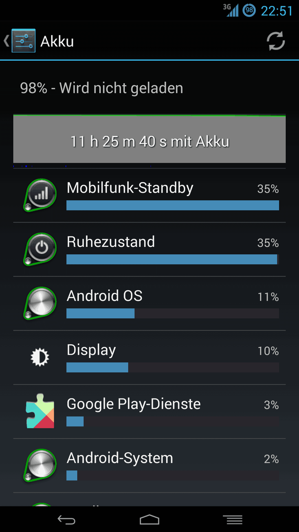

seit der gestrigen Nightly ist die Standbyzeit absolut beeindruckend und stellt auch das Stock-ROM noch in den Schatten. Fast 12 Stunden im Standby bei 3G und alle Syncs aktiv:
Viele Grüße
Handymeister
Reaktionen: M.Starke, Oxo, savo55 und eine weitere Person

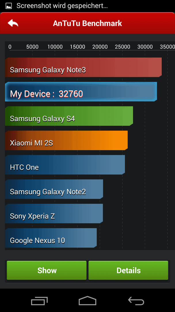

Nicht nun die Ausdauer - auch die theoretische Performance scheint sich mit dem letzten Update verbessert zu haben.
Bis 12.11. waren bei AnTuTu nicht mehr als 30.000 Punkte drin.
Jetzt werden locker 32.000 Punkte erreicht.
Zum Vergleich, mit Stock ROM sind 36.000 Punkte möglich.
Ich weiß ja, Benchmarks... gähn... :lol:
Schönen Sonntag allerseits.
