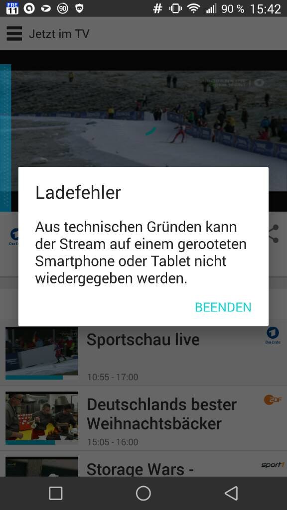

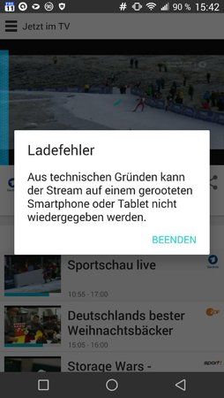

Ich hab gerade bei Vodafone Mobile TV die Meldung "Streaming auf gerootetem Gerät nicht möglich" bekommen...
Kann ich dagegen was machen?
Xposed mit dem Modul rootcloak?
Reaktionen: Nick0105
