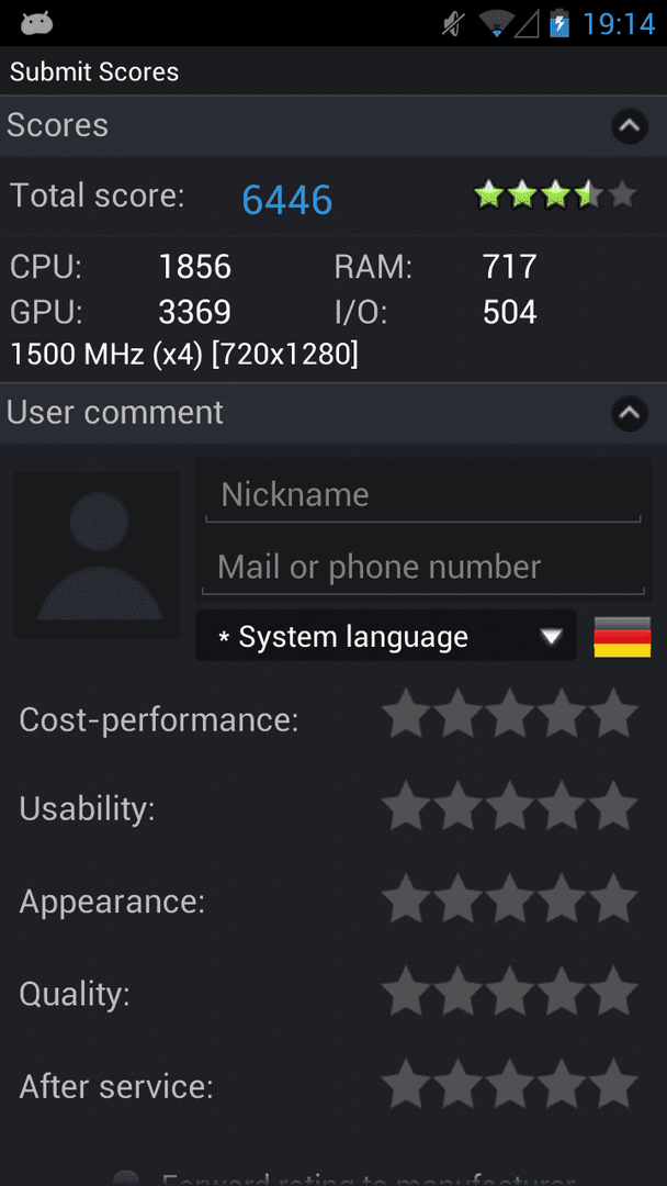

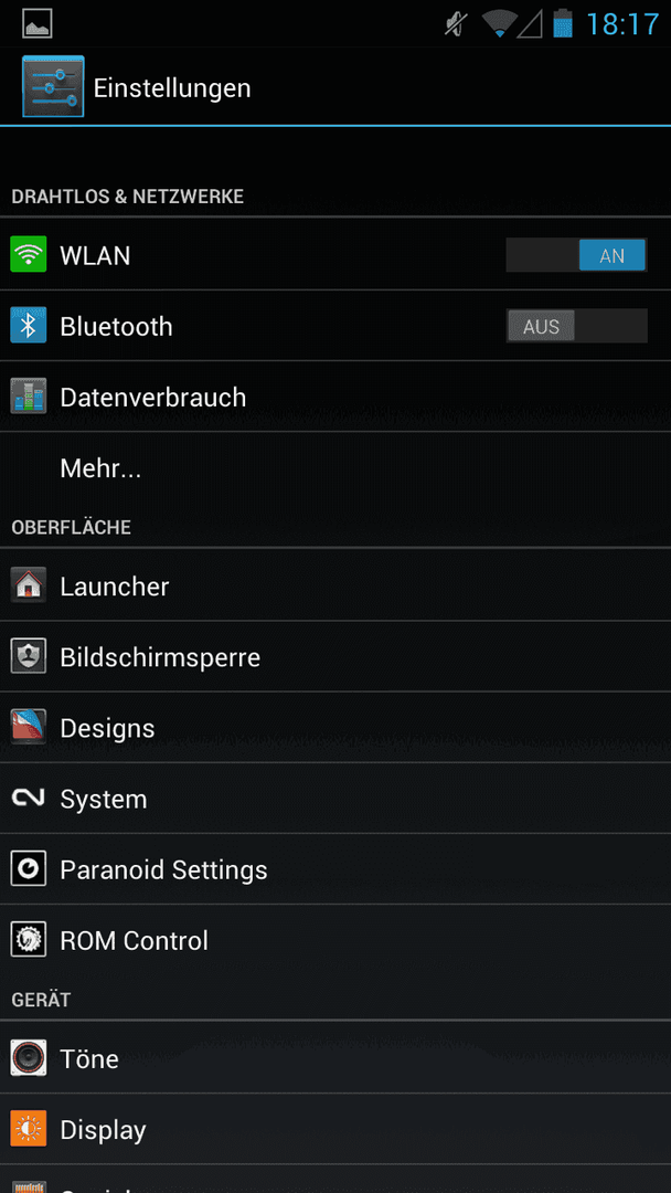

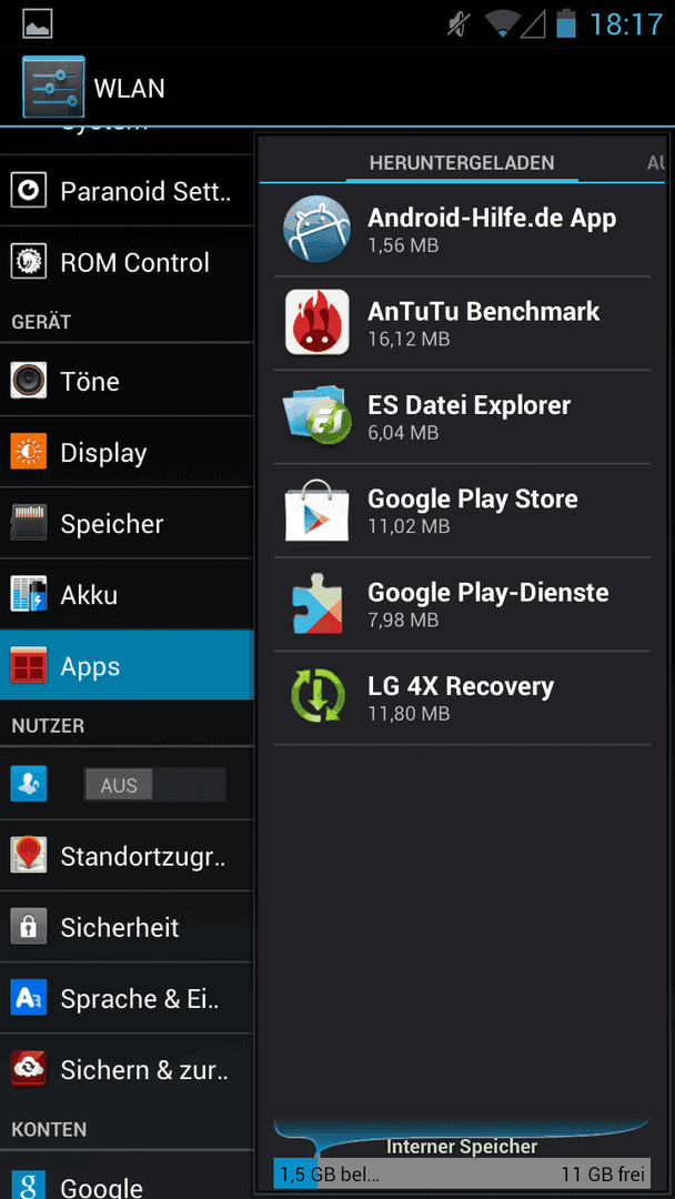

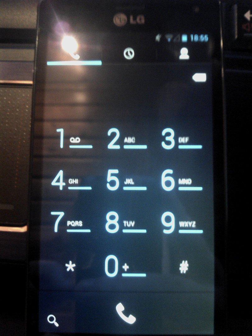

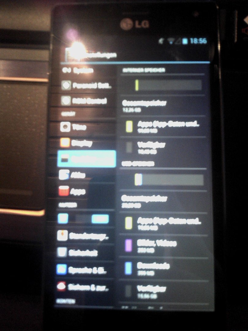

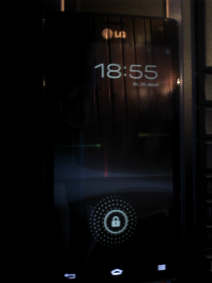

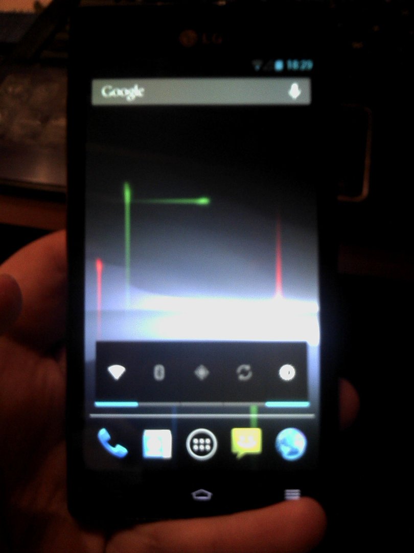

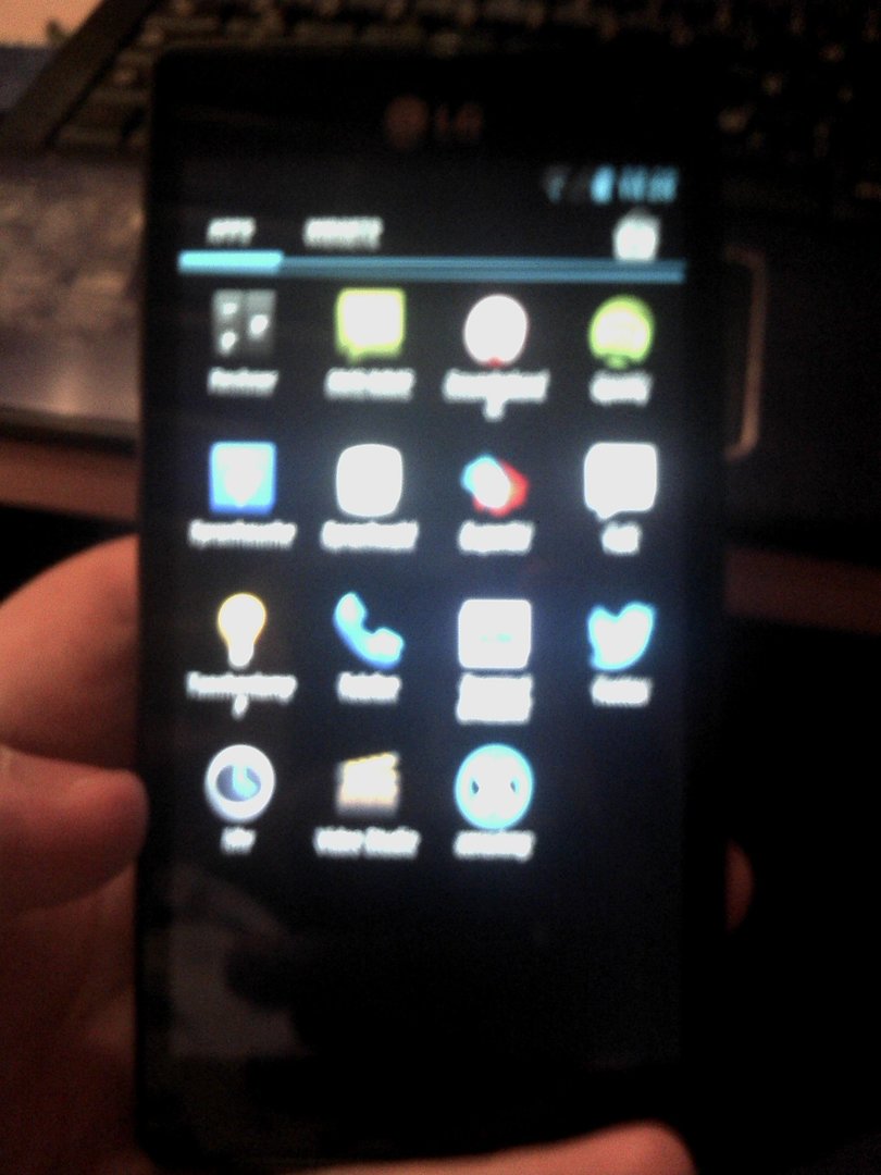

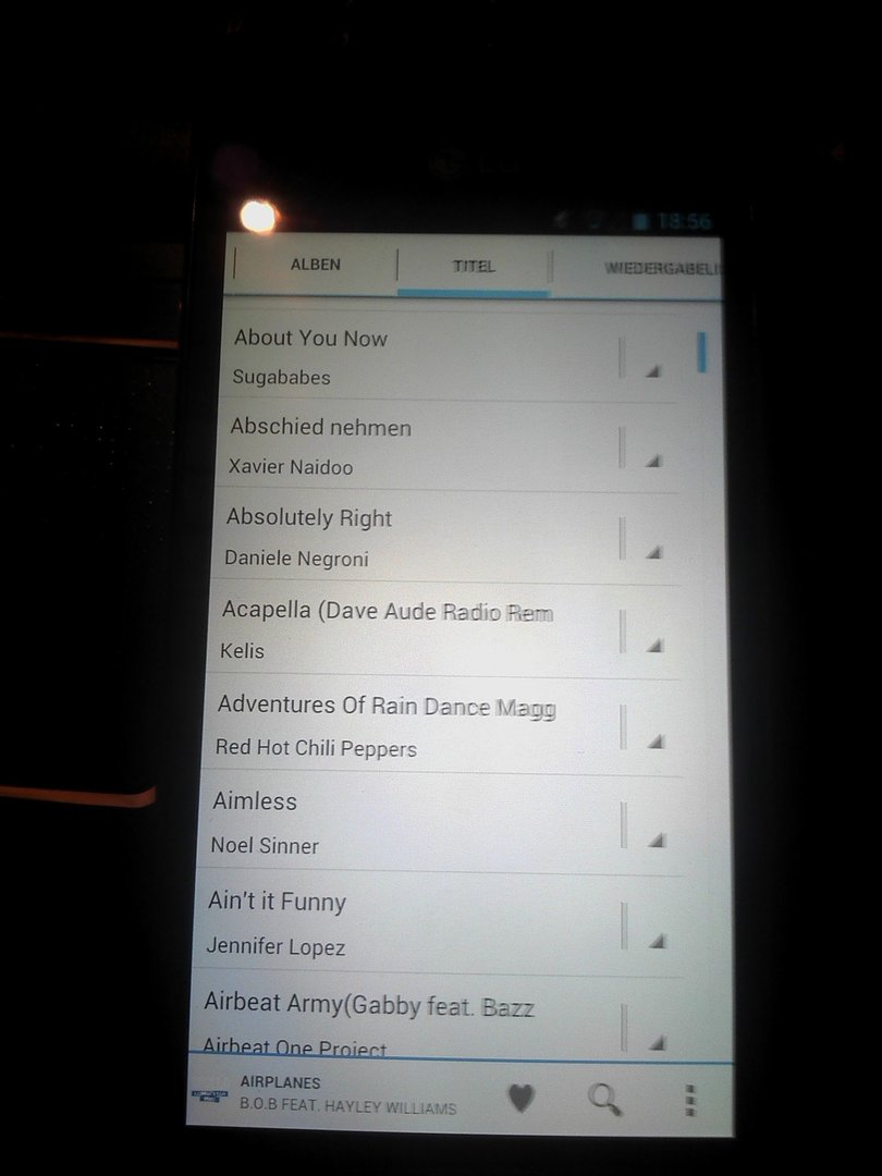

nbock97 schrieb:
Hier zwei Bilder von dem Nexus Rom (keine Screenshots, da ich die Funktion nicht gefunden habe) und noch Videos (sorry für die Quali is mit nem ZTE Blade aufgenommen)!
Ok hab die Videos auf YT hochgeladen hier im Forum gings irgwndie nicht:(

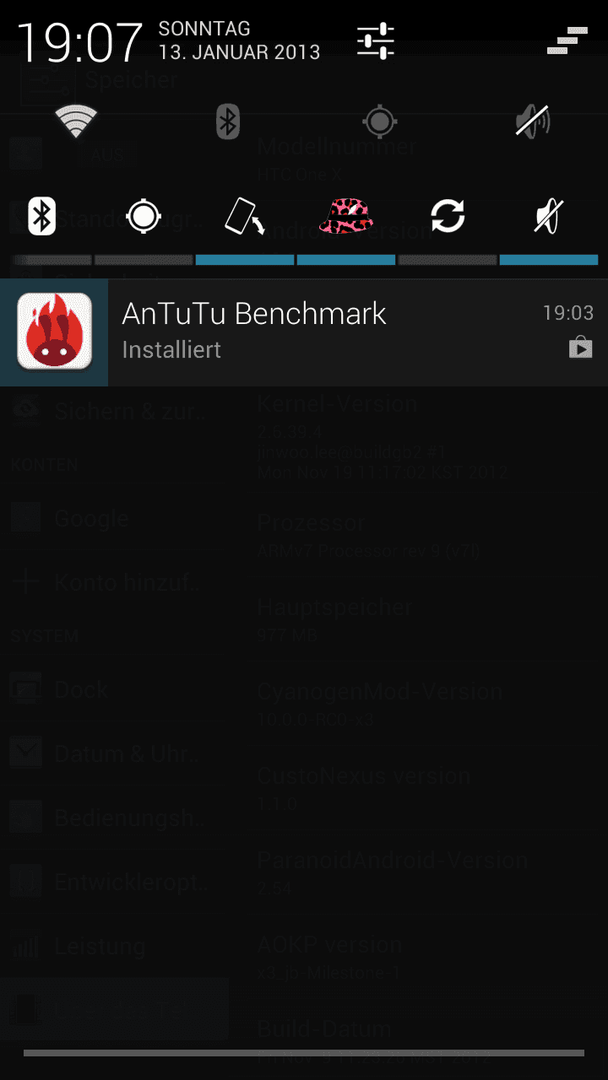

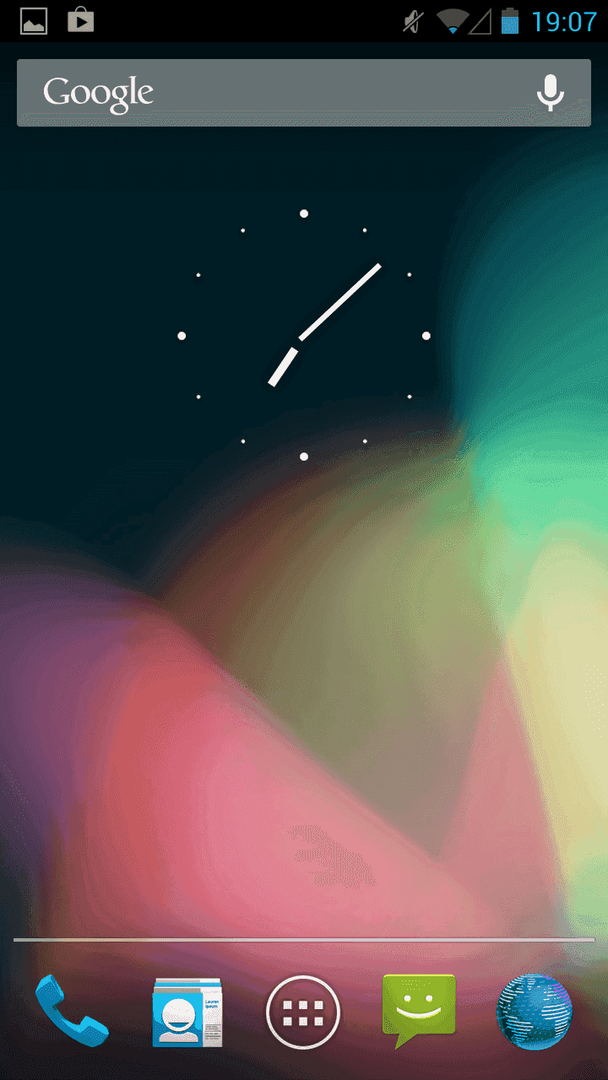

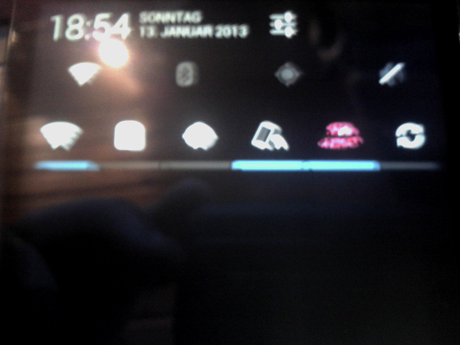

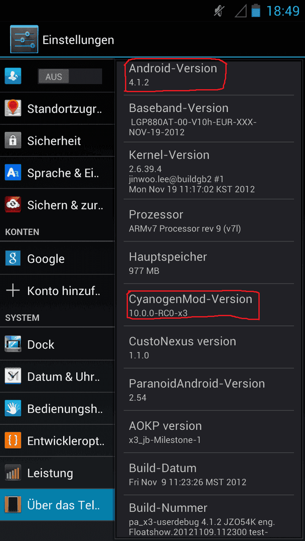

Zuerst habe ich aber ne Frage oben in der Statuszeile bei den Verknüpfungen wie Wlan Gps Bluetooth gibt es ein bild was ein Rosa Hut mit schwarzen Pünktchen darstellt... Jemand ne Idee was das ist?
Reaktionen: Afro
Okay, werd's gleich dazupacken...
Was das sein könnte weiß ich auch nicht, was passiert denn, wenn du drauf tippst?
Achso, und funktioniert die Screenshot-Funktion nicht wie sonst auch, einfach Ein/Aus und Vol- ?
Sorry für die Ausdrucksweise, aber "Leck mich am A.... ist des Ding schnell"!
P. S. Screenshots sollten eigentlich mit Power und Vol - gehen. Dachte das ist seit ICS Standard?!
Noch mehr Bilder!
Falls jemand ne Idee hat was der Rosa Hut ist oder soll bitte immer her damit :confused2:

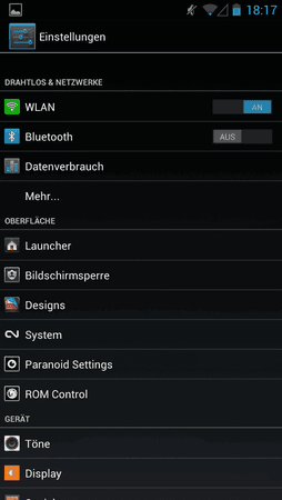

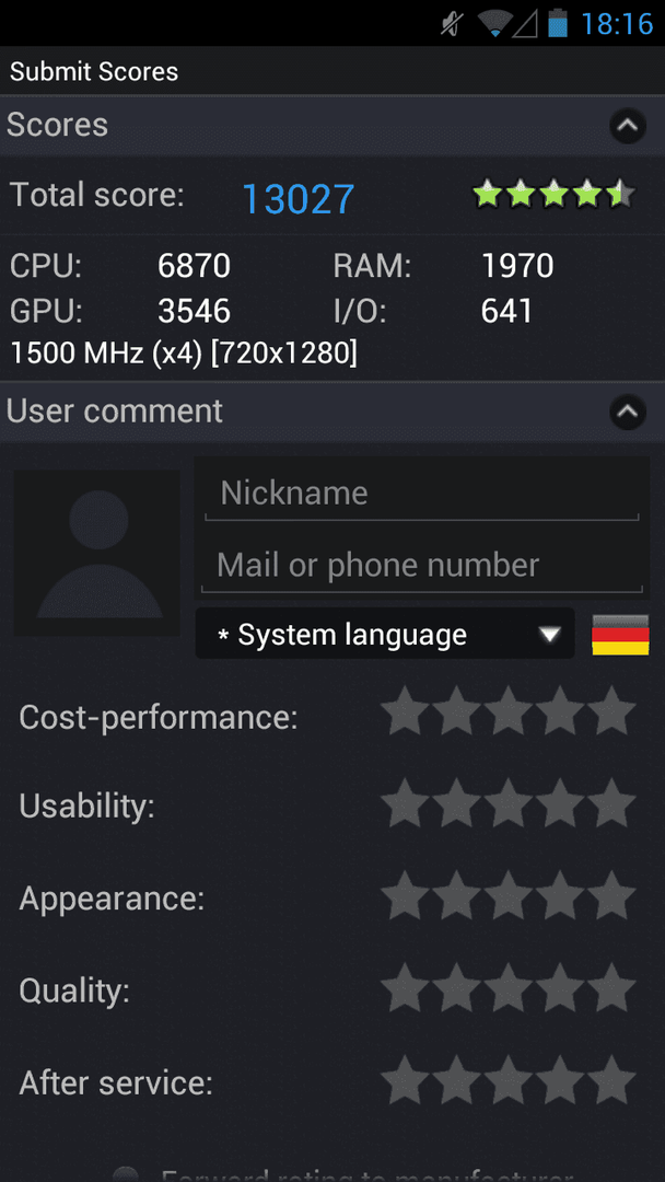

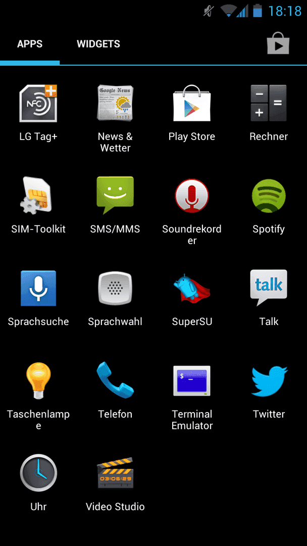

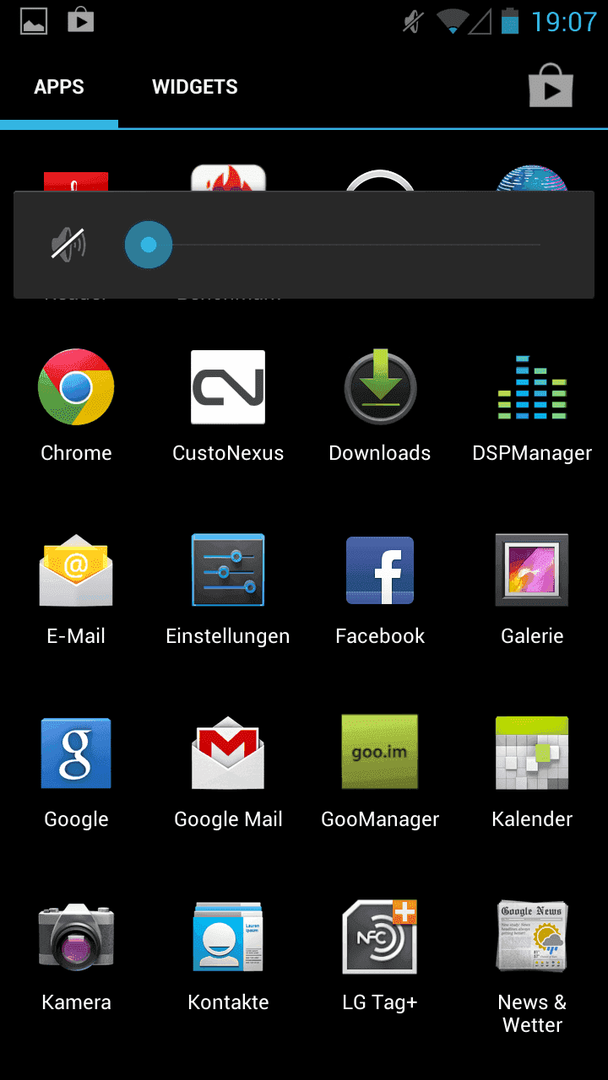

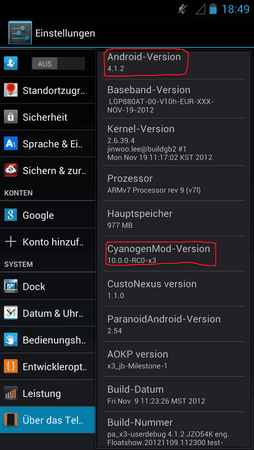

So habe paar Screenshots gemacht werde Sie gleich anhängen. Bin grade dabei Antutu drüber laufen zulassen. Wenn ihr noch was anderes sehen wollt als auf den Screens sagts einfach dann kann ich kurz nen Screenshot machen :)
PS: Da steht zwar HTC ONE X aber es ist trotzdem mein LG P880 4X HD nur die ROM ist ein Port von der HOX Rom! Mit dem Stock ROM (v10h) habe ich in Antutu ca 14000 bekommen. Sehr komisch das nur 6446 Punkte erreicht werden mit dem Nexus Rom... es läuft aber tortzdem alles super flüssig!!!
