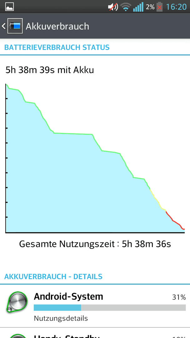

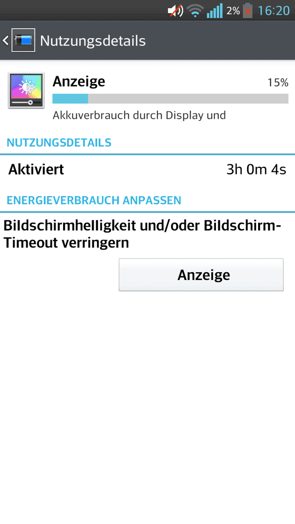

Hier mal meine heutige Dauernutzung :)
Hatte die Displayhelligkeit auf 64%,
CPU interactive min 102 MHz max 1500 MHz.
Ca. 20 Minuten YouTube Videos, Am meisten im Internet gesurft,
WhatsApp und 10 Minuten offline Video.
Bin ganz zufrieden.
Könnt ihr vielleicht mal eure Werte posten?
