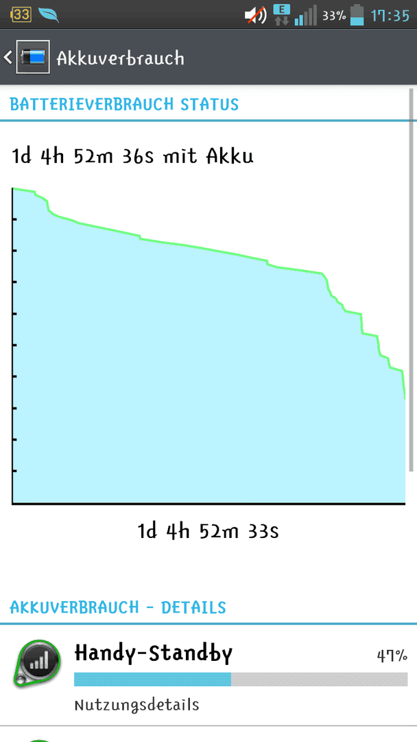

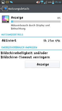

Läuft bis jetzt super, habe nur den iodak v6 kernel wegen dem Problem, dass die
Musikwiedergabe hing.
Hatte auch noch nie einen Bootloop. Vielleicht ist die zip nicht komplett runtergeladen worden :-\.
Die 1.3.2 ist zum Test 368,4 MB groß.
Hatte auch schon mal bei CM eine nicht komplett gedownloadete Version die nur ein paar Kb groß war und sich nicht flashen ließ.
Ansonsten ist das eine klasse Rom, super StandBy :) und die Akkulaufzeit ist auch akzeptabel :)
