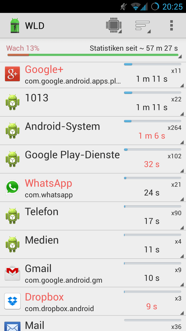

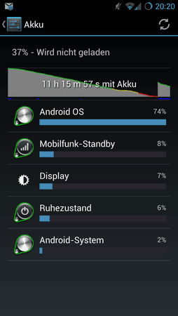

Hier Screenshots mit Akkulaufzeit und Wakelocks.
Edith sagt, dass der Sprung nach oben am Ende der Akkulaufzeit vom Laden kommt ;-)

In den Einstellungen der App die kernel wakelocks aktivieren und davon einen Screenshot machen.
Du hast die Partial Wakelocks gepostet, die sind fast nie für schwerwiegende Probleme verantwortlich

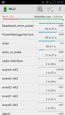

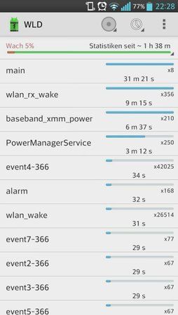

Hab auch mal Screens gemacht. Hab auch einen plötzlichen Einbruch der Akkuleistung und noch keine einleuchtende erklärung gefunden.

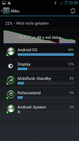

Hier noch 2 Screens, auch mit Kernel Wakelocks. Als der Akkustand nicht mehr weiter runter ging kurz vor Schluss war WLAN an, danach das letzte Stück wieder Daten über Netzbetreiber. Probiere es weiter.

Baseband_xmm_power ist schuld.
Meine Lösung:
1. Flash von Iodak 9.95
2. Netzwahl auf manuell
Hat geholfen! Vielen Dank!
