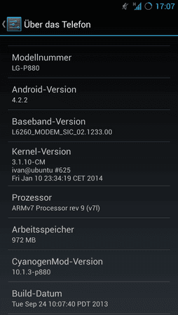

Nun ist das Problem wieder da. Zwei Fragen:
1. Muss ich nach jedem Neustart die manuelle Netzwahl durchführen?
2. Hat das Kernel-Update funktioniert? Lässt sich hier nicht recht erkennen. Von Iodak steht hier jedenfalls nix.
Wieder xmm_baseband_kernel?
Dann flash den Optimus Prime Kernel damit geht s vllt besser ..
Nein speichert normalerweise, ja ivan@ubuntu ist der Iodak
Also die neuen Kernel haben das Problem nicht lösen können. Habe jetzt auf ein offizielles 11er Nightly gewechselt und bisher tritt das Problem nicht auf. Trotzdem Danke!
