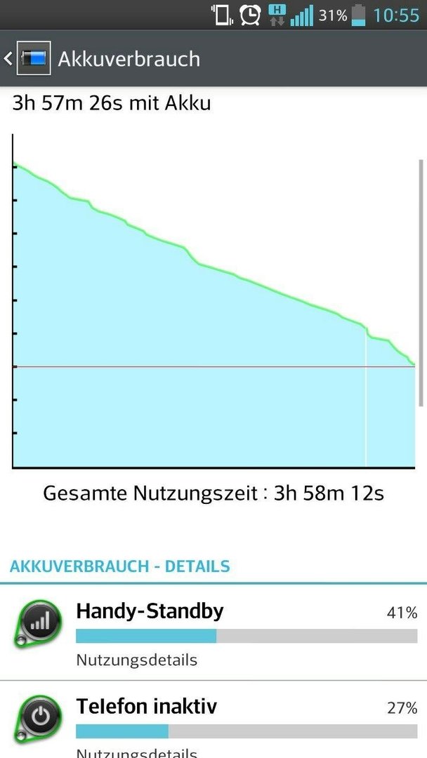

Hier noch mal ein SS. Vielleicht kann jemand daraus etwas ableiten...
Gesendet von meinem LG-P880 mit der Android-Hilfe.de App

Mit dem Ss wollte ich nur meine Laufzeit zeigen

@ shadowfler: das ist mir schon klar, aber wozu??? Wolltest du angeben? *gg* Na Spaß..... aber wirklich, über 14 Stunden in Betrieb und noch 52% Akku würde ich gerne schaffen!!!!!!!!!!!!!
