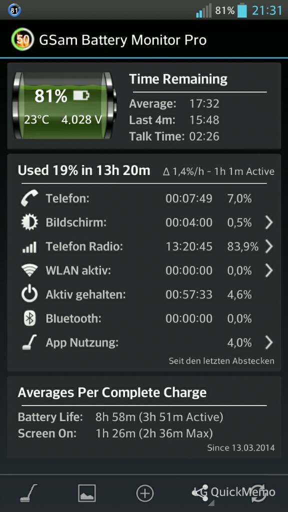

Erstens will ich keinen Wechselakku, zweitens löst ein anderer Akku nicht das Problem. Mit WLan sauft er mir nicht so ab, wie mit mobiler Datenverbindung. Und ohne Internet habe ich überhaupt kaum Verbrauch. Heute war ich unterwegs und habe mal gänzlich aufs Internet verzichtet. Das Ergebnis zeigt der Screenshot.....

Egal, zurück zum Thema: nach meinem Versuch (siehe Screenshot) habe ich mobile Daten wieder aktiviert. Zudem habe ich die Netzsuche manuell durchgeführt und in den Einstellungen habe ich bei Hintergrundprozeßlimit "keine Hintergrund-Prozesse" eingestellt. Dennoch war in kurzer Zeit wieder ein extremer Abfall beim Akku zu sehen. Keine Ahnung wie ich das lösen soll. :(
