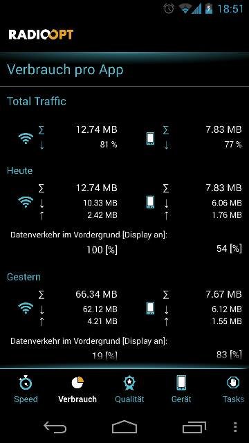

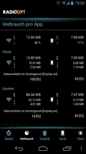

Ich kann zu der Menge, der hochgeladenen Daten nur sagen, dass es rein rechnerisch 10 KB pro Minute sind und anscheinend System Traffic ist. Das ist vielleicht nicht viel aber nach ein paar Minuten merke ich, dass selbst der obere Teil des Gerätes warm wird, also da, wo sich die WLAN Antenne befindet. Mehr Details werden mir mit Traffic Monitor nicht angezeigt.

WLAN Indikator? Meinst du das WLAN Symbol? Das zeigt dir die Empfangsstärke an! Und, du hast doch konkrete Zahlen. 4MB Upload bei 62MB Download ist doch normal. Also, ich sehe hier echt kein Problem. Und noch mal, vom WLAN wird dein Telefon sicher nicht warm.
Kann ich steeven nur zu stimmten, dein Traffic ist im absoluten rahmen und es ist absolut normal das es apps gibt die irgendwas ins Internet hochladen, sowas kann dir aber im Detail keine App anzeigen die mir bekannt wäre. Da bist eher du als Nutzer gefragt was du so installierst und welche Rechte du deinen Apps einräumst, und um es mal zu überspitzen: Als würde die NSA nur dich im Auge haben ;)
