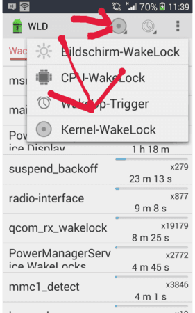

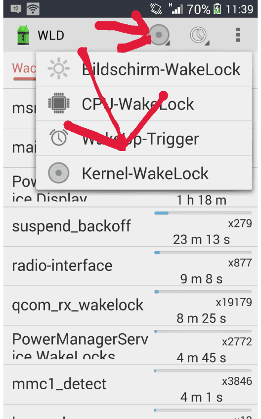

Und hier siehst du wo die Kernel Wakelocks angezeigt werden.

Hast du denn im Waklekock Detektor unter Einstellungen bei Erweiterten Modus denn Haken drin ?

Ja der Haken bei erweiterte Ansicht fehlte wirklich.Aber da ich zwischenzeitlich wieder laden muss zeigt er unter dem Punkt Kernel Wakelocks im Moment nichts an.
