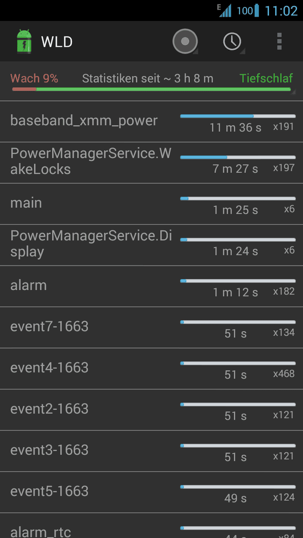

Also, die Akkuleistung ist ja wirklich klasse mit der Nightly vom 10.09. und dem Optimus Play!2.2.
Nach 3 Stunden immer noch 100% Akkuleistung.
Nur was sind die ganzen eventx... Vorgänge ?
Hinweis: 100% Akku ist kein guter Startpunkt, um den Akkuverbrauch zu bestimmen. Denn 100% kann auch 110% bedeuten!
Jedenfalls bin ich auch sehr zufrieden mit CM10.2-10.9 (arararagi 11.9) und OPlay2.2.
