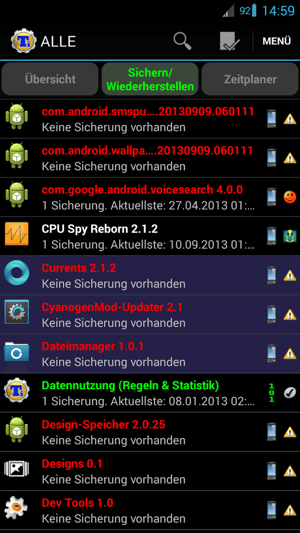

Ja und zwar mit Titanium Backup. Den Rest muss ich mal nachschauen.Ich bin noch nicht soweit.
Reaktionen: apatzner
