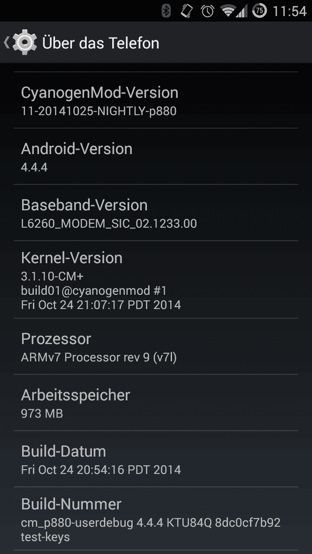

Nach dem kdz Flash und Restore von CM sieht bei mir die Baseband Version so aus wie ich hochgeladenen Screenie.

Einfach noch ein oder zwei mal neu starten, dann steht v20c da
Je nach dem, ob die SIM-Sperre aktiviert ist oder nicht, bekommt das Baseband einen bestimmten Namen:
Mit SIM-PIN:
L6260_MODEM_SIC_02.1233.00
Ohne SIM-PIN:
LGP880AT-00-V20c-EUR-XXX-OCT-07-2014
Das Baseband ist aber im Grunde gleich, es stehen dann nur unterschiedliche Bezeichnungen in den Infos.
Reaktionen: thorag76
