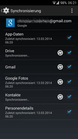

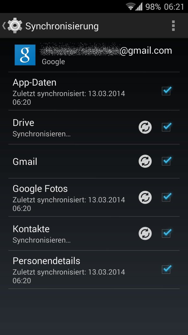

Ok, habe versucht mein Google Konto mal zu trennen und neu zu verbinden.
Leider keine Änderung. Habe aber auch grad in meinen Sync-Einstellungen gesehen das da gar nichts von Kalender steht... :confused2:
Das ist in der Tat komisch.... Vllt. Kannst du ja mal die Daten der Kalender APP löschen

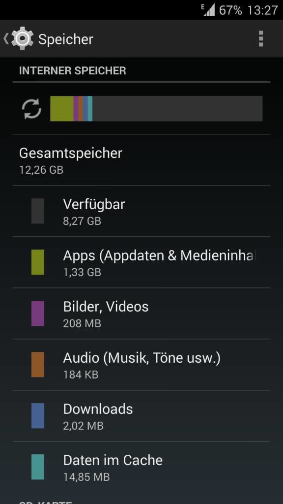

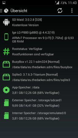

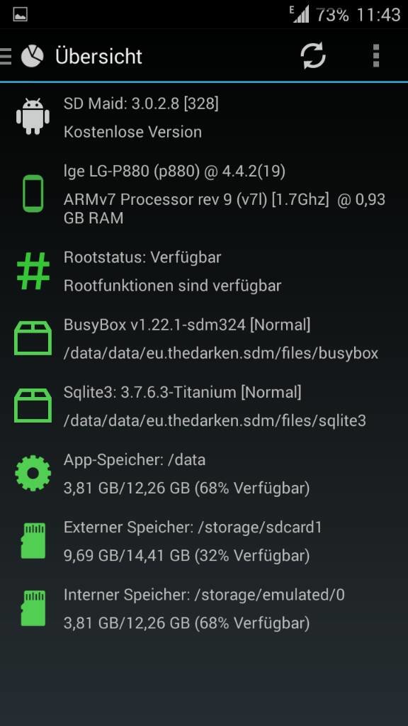

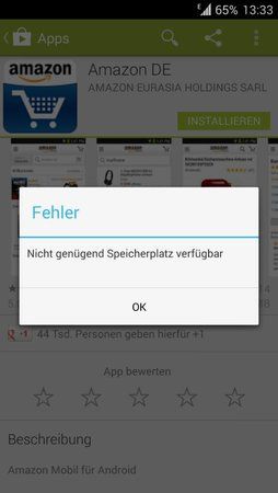

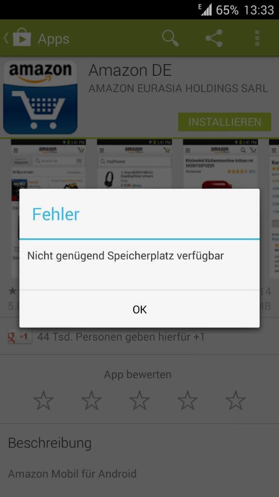

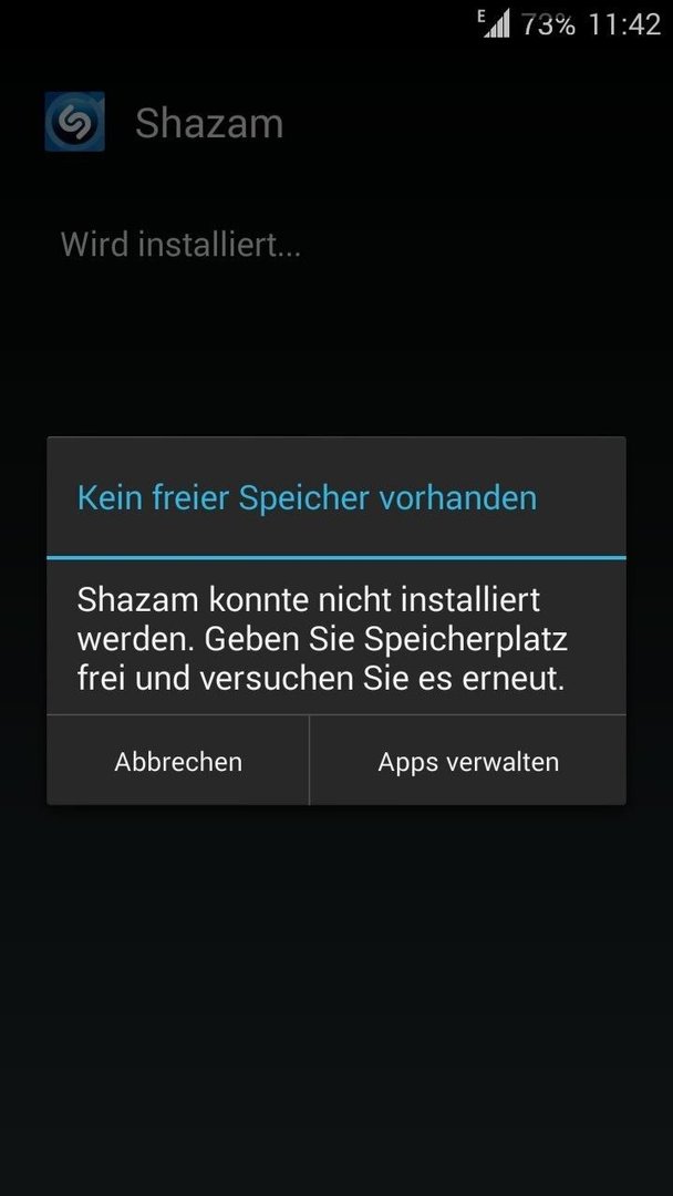

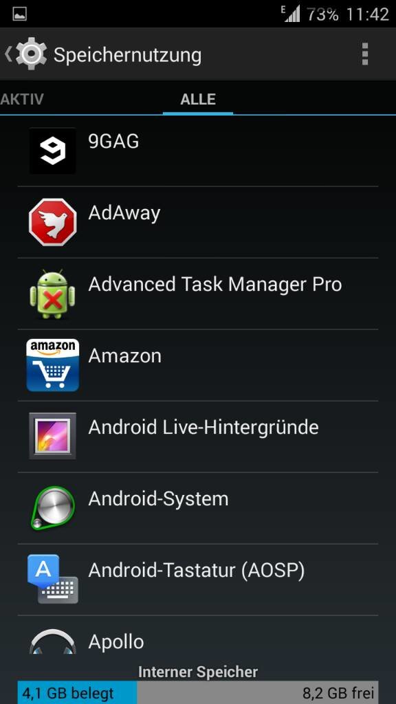

Oh man... Jetzt lassen sich wieder keine apps installieren und/oder updaten... Also langsam könnt ich echt verzweifeln!uploadfromtaptalk1394707688022.jpguploadfromtaptalk1394707711335.jpguploadfromtaptalk1394707745575.jpg

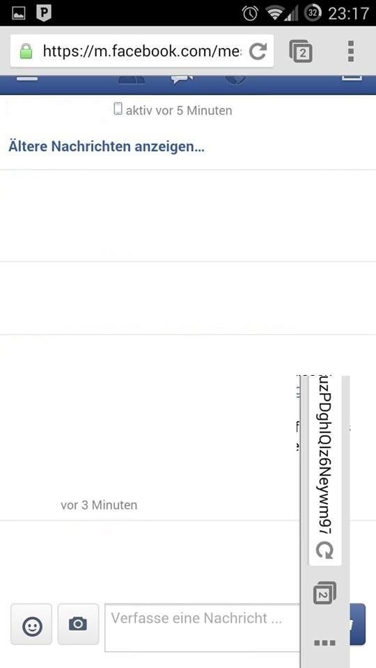

- Manchmal Fragmente von Bedienleisten wenn beim Unlock (glaube ich) die Orientierung geändert wird (s. Bild)
Ähnliche Erfahrungen?
