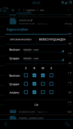

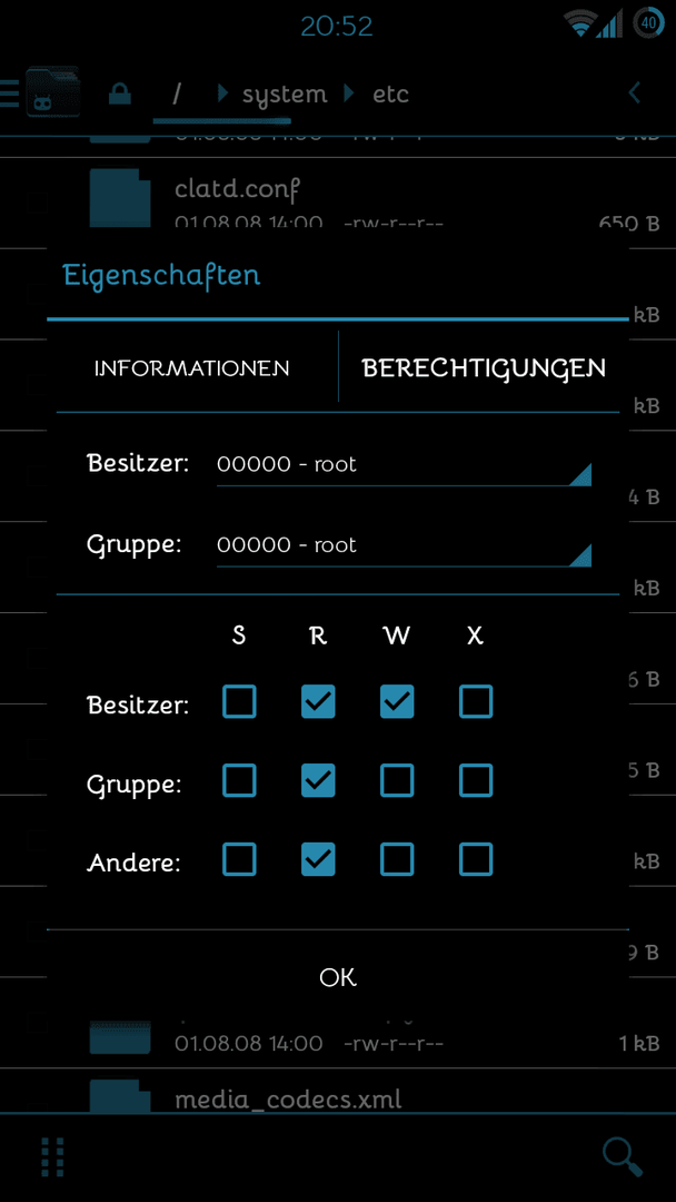

Das GPS ist auch bei der Nightly vom 09.08. sehr schlecht. Habe mir die GPS conf von der StockRom v20B jetzt genommen und unter system etc ausgetauscht. Rechte setzen (rw r r)und Besitzer auf Root stellen, neu starten. Bei mir läuft GPS jetzt wieder, habe ca. 1 Stunde getestet, was komisch ist bei angeschlossenen Kopfhörern dauert der Fix sehr lange und es werden auch nicht so viele Satteliten gefunden ohne innerhalb von Sekunden … Komisch. Bei der GPS conf einfach ( .txt ) entfernen.

Ich habe bei meinem P880 auch das GPS-Problem und keinen GPS-empfang mehr, daher habe ich eine kleine, für euch sicher simple Frage:
wie Spiele ich die von dir oben genannte gps.config (gepostet auf S. 167 vom 11.08.2014, 11:09) ein?

@mexx2 Das kann man mit einem Dateimanager machen, ich nutze den Solid Explorer aber man kann auch den integrierten Explorer(Dateimanager) nutzen wenn man ihm auch die Rootrechte gibt(Einstellungen ALLGEMEINE Einstellungen Zugriffsmodus „Root-Zugriffsmodus“).Dann Wurzelverzeichnis oder Home wählen (von links nach rechts wischen vom Rand aus…lol).Dann wie ich geschrieben hatte System etc und dort die Datei austauschen (beim nächsten CM update ist die Datei wieder ersetzt). Wenn ausgetauscht gps config gedrückt halten und Eigenschaften wählen dann Berechtigungen und dann sollte es so aussehen „siehe Bild". Neu Starten.
PS. wegen dem „für euch Simple Frage" ich habe mir alles erlesen bzw. mutig Probiert.
