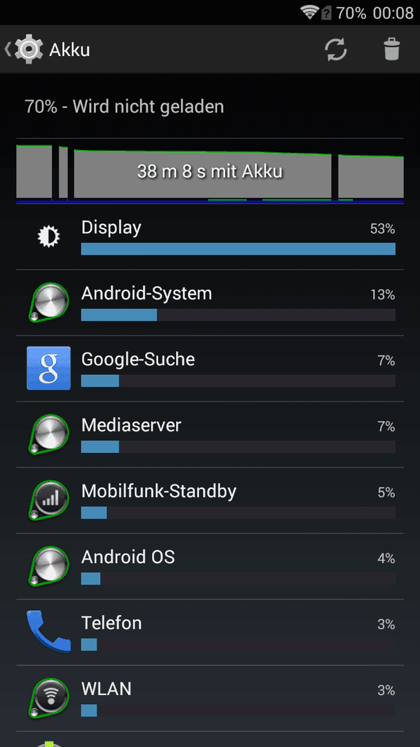

Meinst du das hier?
Vorallem die Google-Suche hat viele Wakelocks. Wollte sie mit Titanium deinstallieren, allerdings wird sie beim nächsten Neustart dann wieder von CM anscheinend installiert.

Man kann die Wakelocks der App "abschalten", indem man in den Einstellungen die Datenschutz-Option auswählt und dort die Punkte "Ruhezustand ändern" und "Aktiv lassen" auf "Verweigert" stellt, so wie im Screenshot unten gezeigt.
Das selbe würde ich dann auch mit dem "Android-System" machen.
So gelangt man dorthin:
Einstellungen --> Datenschutz --> Datenschutz --> Erweitert (oben rechts anklicken) --> App auswählen
Reaktionen: nilssohn und YorYaakam
Alles Klar Danke!
Kann man lediglich diese zwei Punkte auf "Verweigert" setzen?
Ist es bei den anderen, die teilweise auch sehr oft auftreten z.B. "Vibration" oder "Standort", auch sinnvoll diese auf "Verweigert" zu setzen?
Es geht mit allen Punkten, allerdings ist dies nicht immer sinnvoll. Beim Standort ist es eventuell hilfreich, bei der Vibration nicht unbedingt.
