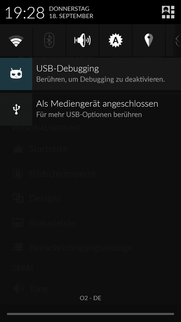

Hab die Nightly vom 17. drauf und muss sagen die läuft bis jetzt sehr gut. Akku verliert im Deepsleep mal 1-2% in zwei/drei Stunden und Performance ist auch besser zu meiner vorherigen.
Dennoch hätte ich mal 2 Fragen:
1. Kennt ihr eine App(oder sonst was) womit man die Icons in der Leiste vergrößern kann - bei CM ist es schon auf "groß" aber ich will die gern noch ein bissel größer. (siehe Anhang)
2. Habt/kennt ihr eine Stromsparmodusapp dh. wo man auf Knopfdruck festlegen kann das der Prozessor runtertaktet bzw. die Hintergrundprozesse beendet werden - halt sowas, was man auch von Stockroms kennt.
1. Ja Power Toggles kann das (sogar eine zweite Reihe)
2. Könntest du dir mit Tasker selber bauen und in Verbindung mit Power Toogles sogar in die Leiste oder per Widget(kann Tasker auch alleine) auf den Screen legen. hier hast mal nen Video was jemand gemacht hat.
Reaktionen: Phil4X
