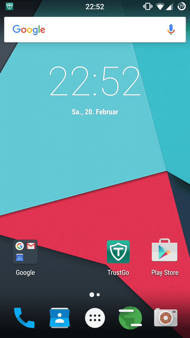

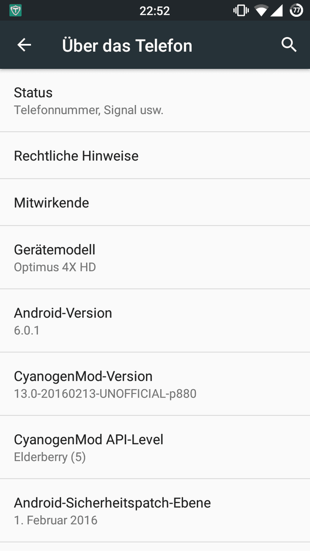

Ich verfasse jetzt mal ohne viel Aufmachung hier ein Thema dazu.
Für unser schönes LG 4X HD gibt es eine erste lauffähige ROM auf Basis von Android 6 aka Marshmallow.
Hier mal der entsprechende Thread aus dem XDA-Forum: [ROM] [6.x] [p880] CM-13 Unofficial stock blobs (beta)
Ich habe das Ganze seit ein paar Stunden auf meinem Telefon laufen und bin bis jetzt (ich hab noch nicht so viel getestet) über keinen Bug, etc. gestoßen.
Das Ganze läuft bisher sehr flüssig.
Auch der Akkuverbrauch sieht ziemlich gut aus.
Großer Pluspunkt: Man kann hier wieder QR-Codes scannen, was unter Lollipop ein ziemliches Problem darstellte.
Einziges Problem: Die ROM-eigene AOSP-Tastatur scheint bei keinem zu funktionieren; es wurde aber schon eine Lösung dafür beschrieben. Damit funktioniert es auch bei mir.
