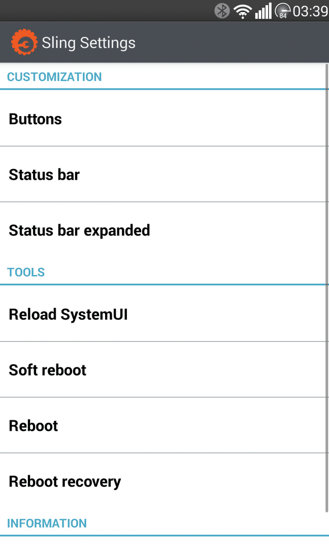

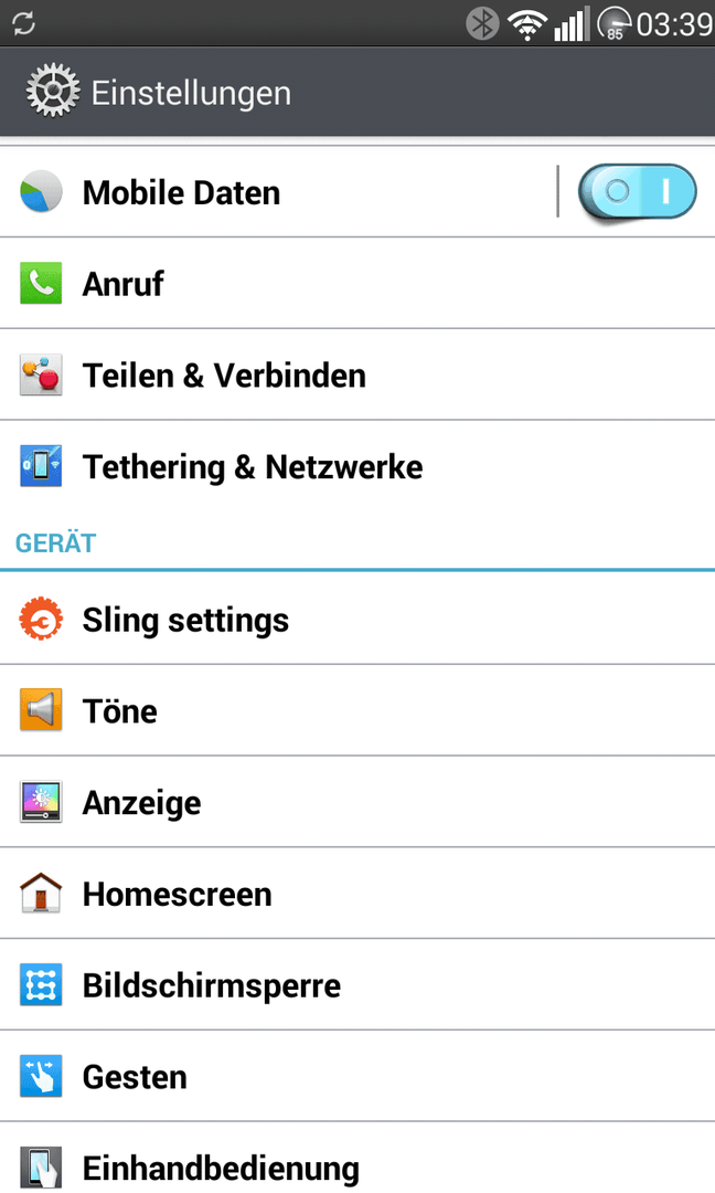

Was habt ihr eigentlich für Probleme mit dem Recoverymodus :confused2: ?
Nach der Instalation von Sling kommst du auch ohne freegee wieder ins Recovery!
Seit der Version 2.2.2 gibt es die Sling Settings in den Einstellungen, von denen du ohne Probleme ins Recovery kommst.

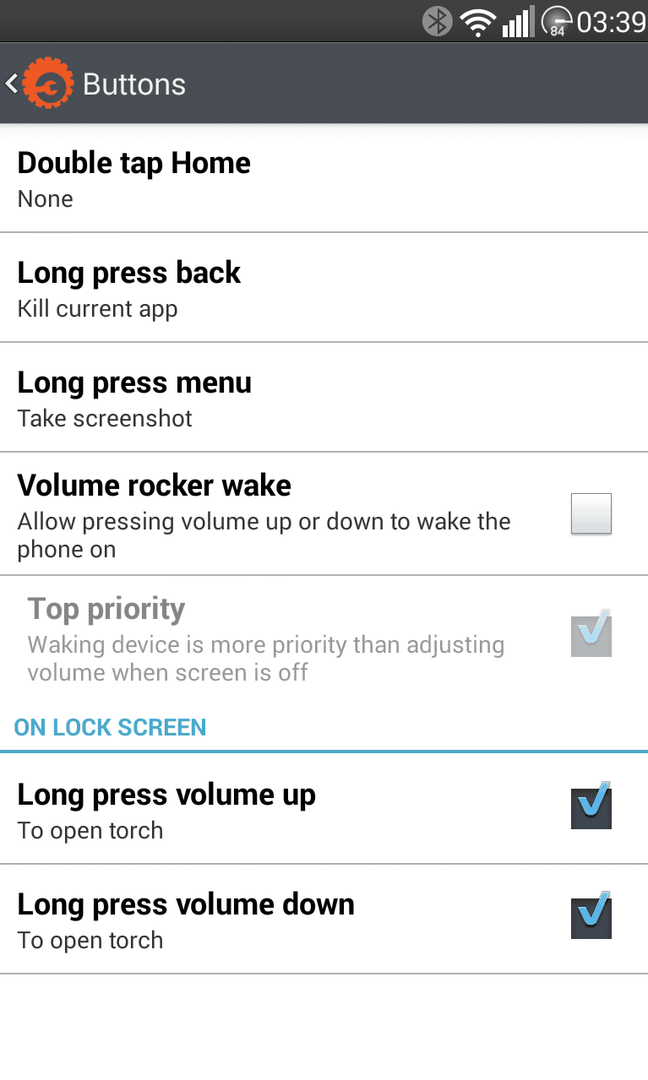

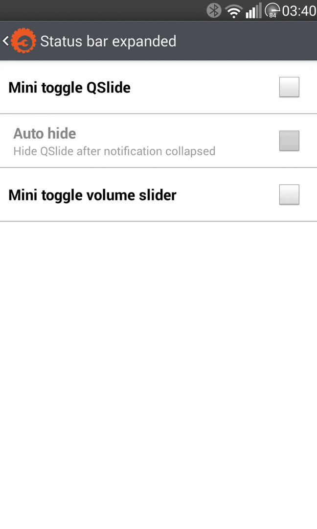

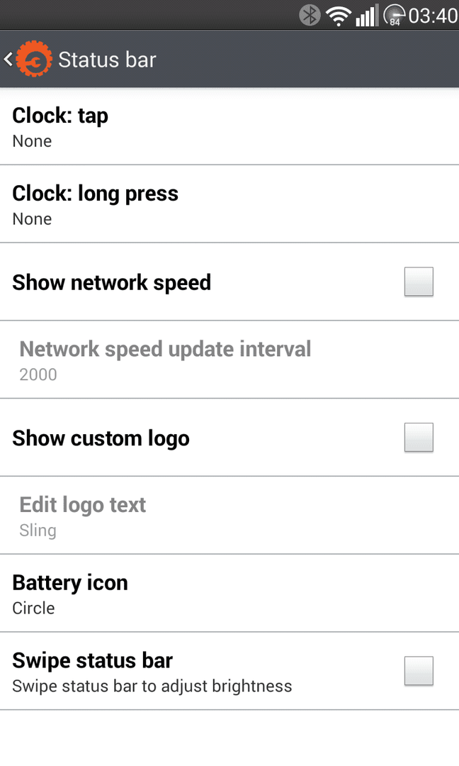

Hier sind zur Info die Sling Settings mit denen ihr nicht nur ins Recovery kommt, sondern auch noch diverse andere Einstellungen vornehmen könnt :thumbup: .

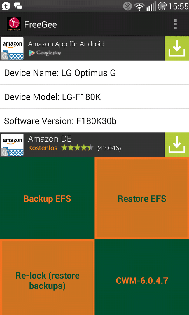

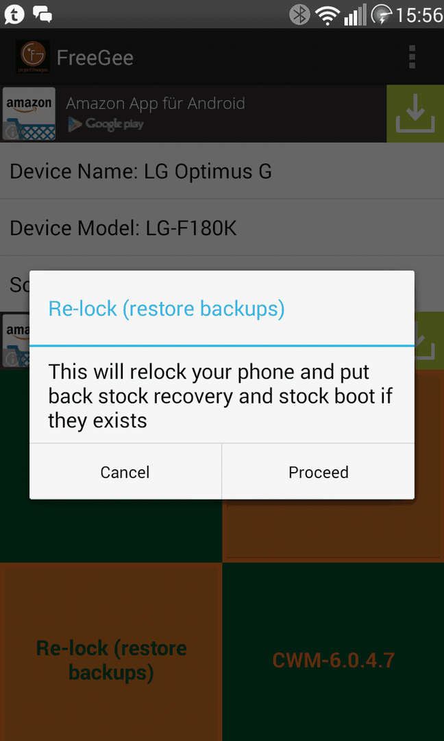

Ich habe gerade die Sling noch einmal drübergebügelt und freegee installiert.
So wie es aussieht ist mein bootloader aber offen.

liegt aber nicht daran das dein handy unter f180 läuft ????

Sagt eigentlich das gleiche wie freegee, das der bootloader offen ist!
Wenn ich es richtig sehe ist der Bootloader grundsätzlich offen sobald cwm installiert ist, weil freegee scheinbar auch nichts anderes macht.
