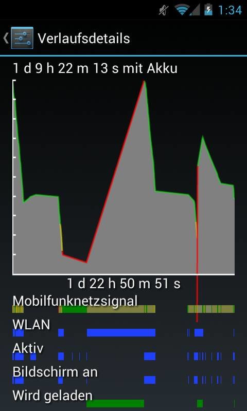

....also an der Akkuauslesung muss noch gearbeitet werden...:rolleyes:
Gesendet von meinem LG-P990 mit Tapatalk 2

Sehr schöner Verlauf. Warst du in den Alpen? :D
Gesendet von meinem Galaxy Nexus mit Tapatalk 2
Eher Kölner Dom!?:scared:
So noch nicht gesehen...ist bei mir definitiv nie so gewesen...
nicht mal im Fichtelgebirge...
:p
Naja, hoffe mal dem Akku schadet es nicht und irgendwann wird es schon besser... beim derzeitigem Akkuverbrauch muss das Gerät ja eh täglich an die Dose..
