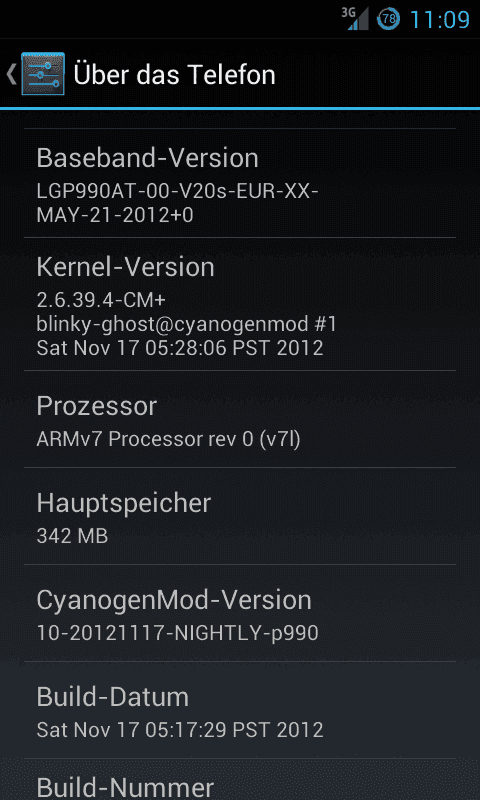

jakal45 schrieb:
Ich hatte nie Ton und/oder Audio Probleme beim Telefonieren. Nur der Sound bei der Musikwiedergabe reißt mich nicht vom Hocker.
lg
Und welche Kombination von BB und RIL benutzt du? Das würde hier sicherlich eine Menge Leute interessieren. :thumbup:
Ich bin jetzt testweise auf der LG v28. Ist schön smooth und stabil. Akuu ebenfalls identische Laufzeit wie mit der CM10 :mad2:. Ansonsten vermisse ich auch die CM10 Features...
Zum Thema Audio/Ton beim Telefonieren; ich hatte diese elenden Bugs auch und konnte diese deshalb nicht mehr weiter nutzen. Ich habe bestimmt 10 BB Versionen geflasht und die Probleme blieben - hatte echt keinen Bock mehr :cursing:
Die mehrheitliche Meinung im XDA ist, dass es ein Speicher / Cache Problem sein muß, da reboot oder delete dalvic Cache hilft.
Reaktionen: Jens_
Diese hier ...
:thumbup:

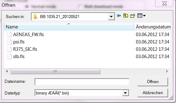

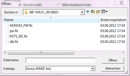

Wenn ich den Ordner mit dem BB entpacke ,habe ich da 4 Files.Welche soll ich nehmen?

wylot schrieb:
Der ursprüngliche Beitrag von 16:12 Uhr wurde um 16:26 Uhr ergänzt:
[/COLOR]
Alles Lesen bitte :
Wichtig: Bei manchen Basebands werdet ihr merken, dass dort 4 fls Dateien anstatt nur einer sind. Flasht dann bitte alle 4 nacheinander mit der hier beschriebenen Methode (am besten die größte zuerst usw.) oder mit dieser Methode: [Anleitung] Baseband aus mehreren Dateien flashen.
Reaktionen: wylot
