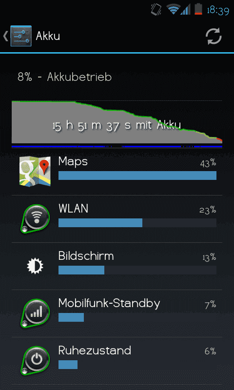

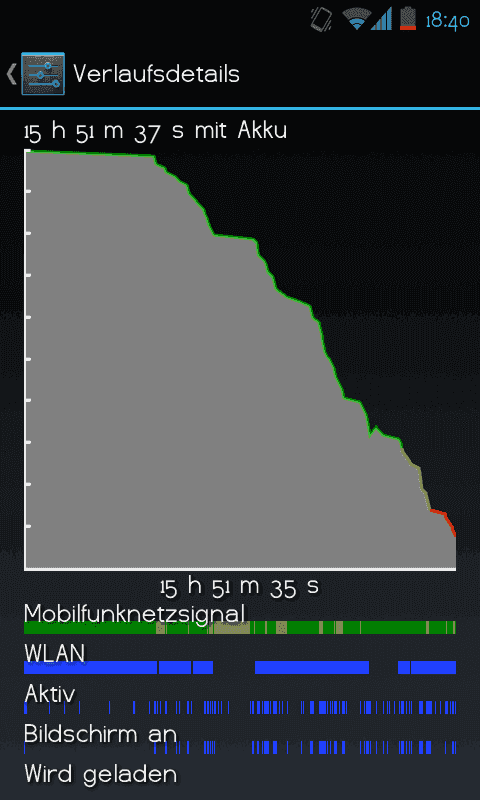

So, mal kurz ein Zwischenstand mit der Nightly vom 24.11.
Wlan geht aus, wenn das Handy 5 Minuten oder länger im Standby ist.
Bin mit mittlerweile 16h ganz zufrieden. Kann natürlich nicht mit dem Rekord unter CM 7 Chuck Norris (waren glaub 50h) mithalten, aber damit schafft man einen (Schul-) Tag (wo ich eh immer Wlan aushabe).
Mich wundert nur die unter Anzeige. Glaube kaum, dass Maps so viel Akku zieht. Wird wohl ein Fehler sein, denn in der "Where's my Droidpower" App zieht Maps fast nichts...^^
