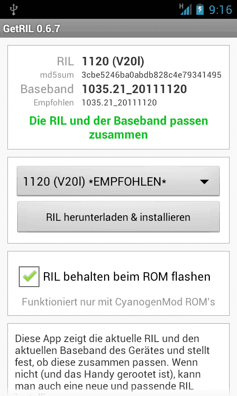

Also ich habe die BASEBAND 1120 - P990 ( SU660 Porting ) und mit getRIL die passende RIL dazu auf mein SK2 installiert (siehe Screenshot). Akku und bekannte Probleme (Aufhängen und Hitze beim Laden) kann ich noch nichts sagen, da es erst 2 Std. läuft. Des Weiteren habe ich (wie Du auch) die ironkrnl32 geflasht.
Hast Du denn die gleiche BB (aus dem Link)!?
Ich habe auch das 1120er Baseband + passendem RIL + ironKrnl mit 48MB Ramhack, der auch bei github empfohlen ist.
Handy lädt normal, wird nur handwarm. Scheint okay zu sein.

Hast Du denn auch das BB aus meinem Link, oder welches?
Jupp. Das von xda!
Gesendet von meinem LG-P990 mit Tapatalk
