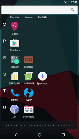

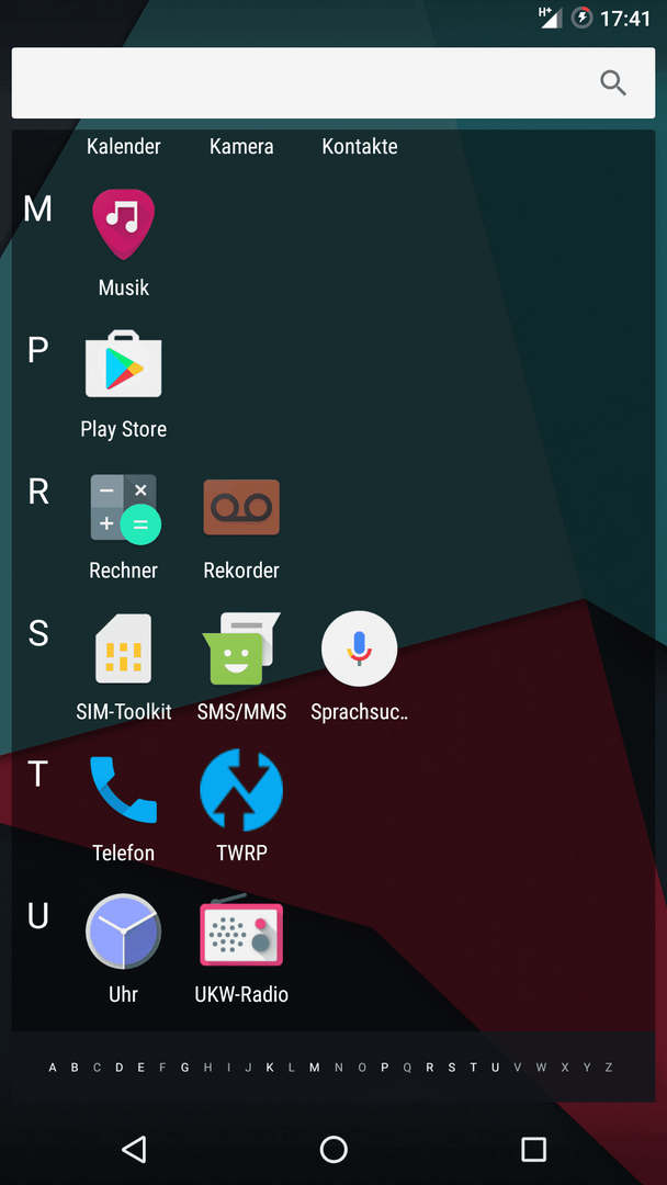

---edit---
TWRP App ist so nach dem Clean Installiert vorinstalliert:
Reaktionen: cptechnik
