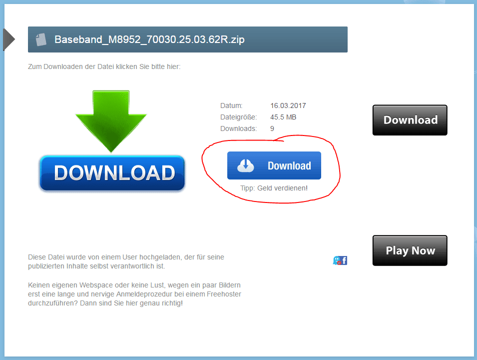

Dann hat der Download wohl nicht geklappt. Und welche exe überhaupt?
@ChrisH Wenn ich es runter lade, bekomme ich ne ~500kb Zip Datei mit richtigem Namen und darin ist eine exe Datei... dubios.
Diesen Download Button benutzen, dann bekommst du eine .zip die ~45mb groß ist mit 4 Dateien: adspso.bin, fsg.mbn, gpt.bin und NON-HLOS.bin
Installiere ein Adblocker im Browser, dann siehst du solche Fake-Download-Buttons nicht.

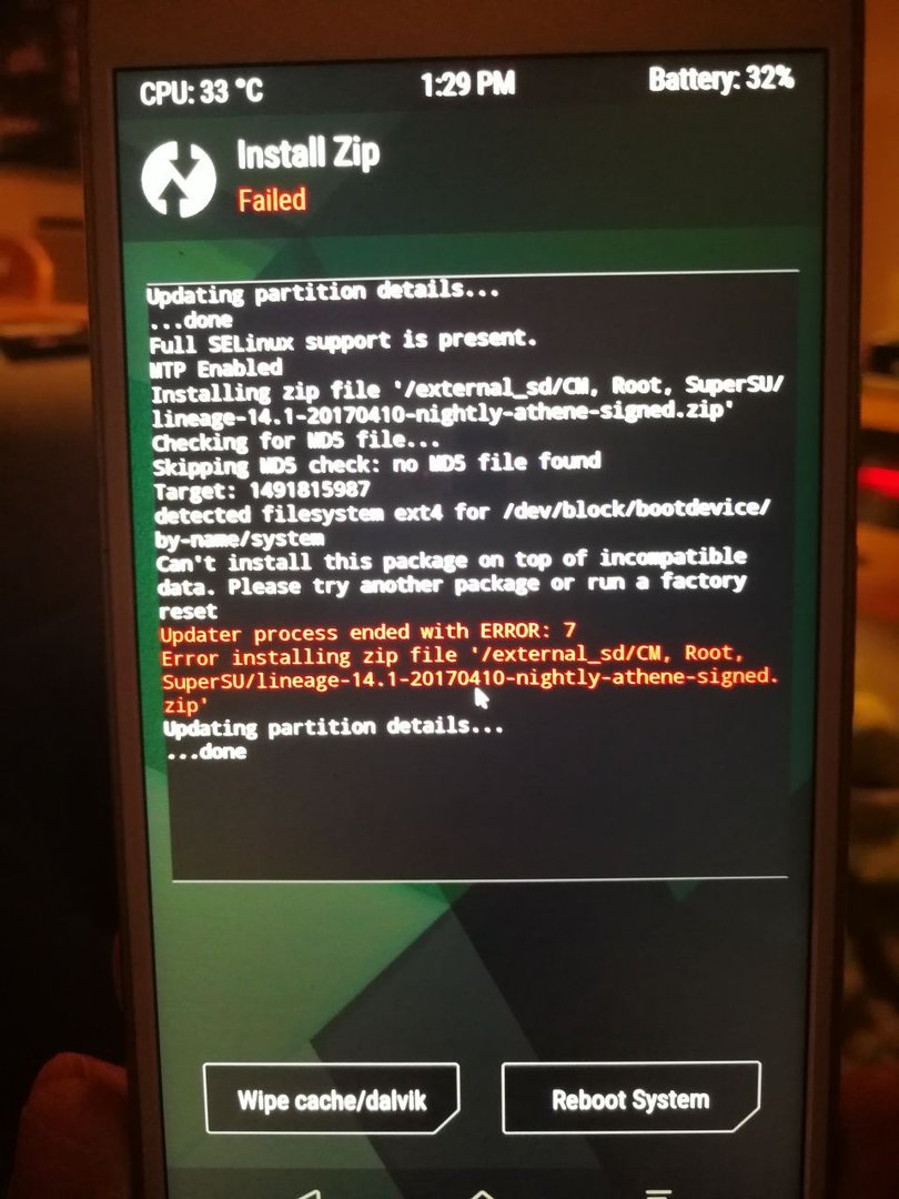

Mein anderes Problem ist, dass ich bei den LOS-Updates über's System die Meldung "can't check update" bekomme obwohl es ein Update vom 10.042017 gibt, das is' allerdings nicht das größte Problem, kann man ja manuell laden, das größere Problem ist leider, dass das Update sich nicht installen lässt, ich hänge mal ein Bild mit dran, vll. kann mir jemand zur Hilfe eilen, vielen Dank schon mal im voraus.

auch bei diesem Update ist es so, dass ich den selben Fehler bei TWRP bekomme wie in meinem letzten Post im Anhang :/ Was ist denn das nur?

Incompatible data: Daten passen nicht zum ROM. Sollte an 7.1.2 liegen, also neu aufsetzen.
