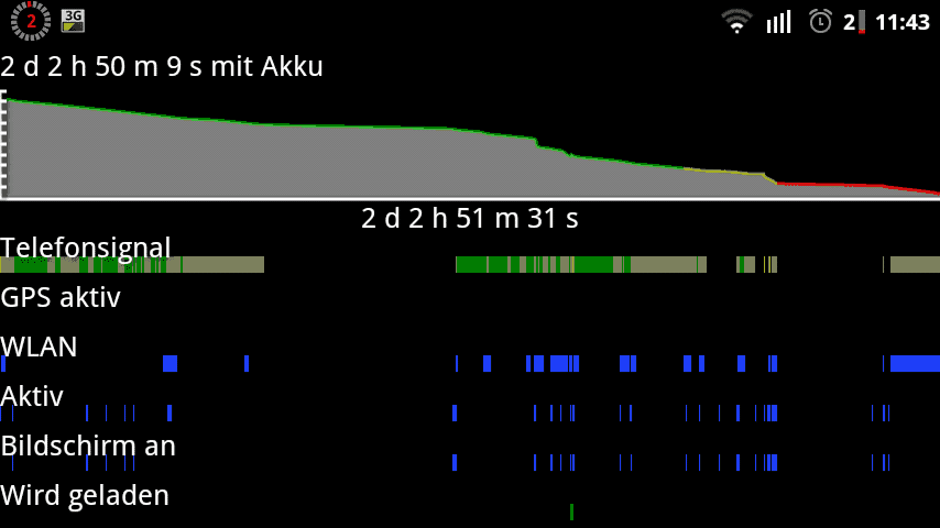

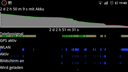

Hat zwar nicht unbedingt was mit CM7 zutun, aber durch den Tausch der SIM-Karte (die alte war über 10 Jahre alt) hat sich der Akku-Verbrauch drastisch verbessert.

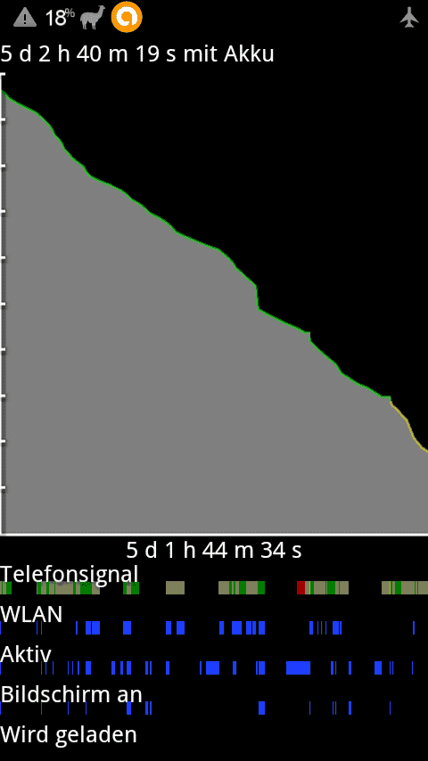

Ich schaffe je nach Nutzung 2-5 Tage mit einer Akkuladung.
Der größte Stromfresser im Standby ist ein schlechter 2G oder 3G Empfang. Dadurch muss das Empfangsmodul auf volle Empfangsleistung hochgehen und der Standby Stromverbrauch wird sehr hoch.
Im System kannst Du Dir (in der Einheit -dBm) anzeigen lassen wie stark Dein Telefonnetzsignalempfang ist. Falls Du hohe negative Werte hast (-80dBm oder noch niedriger) dann verbraucht Dein Empfangsmodul sehr viel Strom.
Hilfe bringt dann meistens ein Wechsel des Basebandes.
Ich habe bei optimalem Baseband eine Empfangsstärke von ca. -50dBm; dadurch habe ich nur ganz geringen Standby Verbrauch (nur ca. 10% Akku in 24 Stunden bei reinem Standby 2G Empfangsbetrieb).
