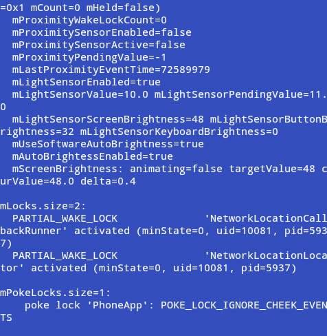

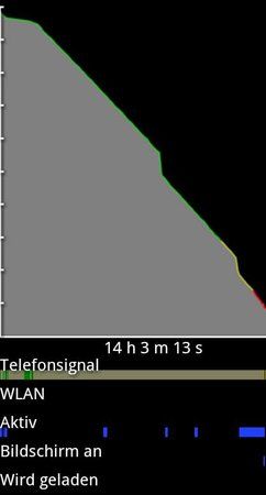

Hatte heute Nacht wieder den Fall das der Akku leergesaugt wurde - innerhalb 6 Stunden von 93% auf 19%.
Im "Akkuverbrauch" war der "Aktiv" Balken nicht an, aber folgende Ausgabe von dumpsys power:
mLocks.size = 0:
mPokeLocks.size=1:
poke lock 'PhoneApp': POKE_LOCK_IGNORE_CHEEK_EVENTS
Weiss jemand was das bedeutet ?
Danke
Das ist unkritisch. Poke Locks halten das Gerät aktiv, aber nur solange sie aktiv angestoßen werden. Die Telefon-App nutzt das, um während des Telefonat das Gerät aktiv zu halten. Die App deregistriert ihren Lock aber nie wieder (weshalb du den Lock siehst), stößt ihn aber außerhalb von Gesprächen nie an (weshalb es unkritisch ist). Wenn er aktiv wäre, stünde da noch entweder 'POKE_LOCK_SHORT_TIMEOUT' oder 'POKE_LOCK_MEDIUM_TIMEOUT'.

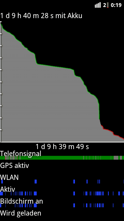

als cm7 neuling hab ich auch gleich die eine oder andere akkufrage:

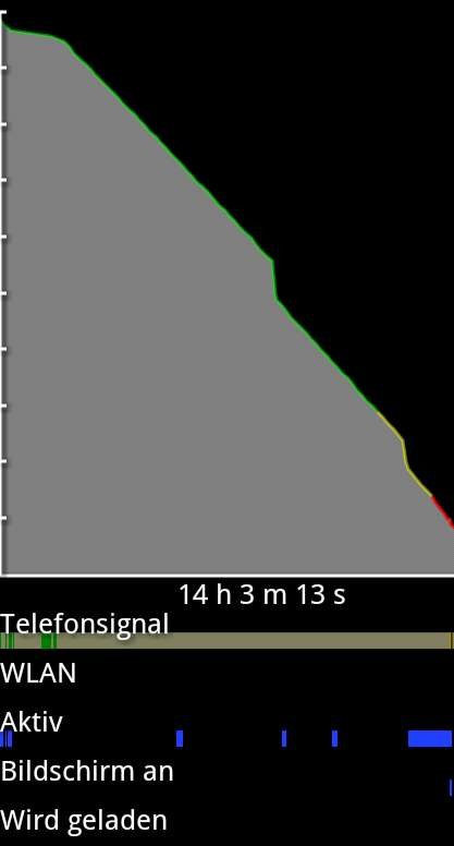

auf diesem screenshot unten sieht man beim telefonsignal mehrere farben ( grün, rot und so ein graubraun; ich selber hab dann noch auf meinem defy gelb beobachtet), was bedeuten sie?

Und das mit den Farben, denke mal das das mit den Telefonempfang zusammen hängt..
Verschiedene Farben sind 3g/2g, kein Empfang usw.. Aber wissen tu ich das auch nicht

Steinigen würde ich dich eher für die erste Frage :D Eine suche nach 'Telefonsignal rot' liefert genügend Threads mit dem Thema. Ahnung hat aber keiner so wirklich davon. Einig ist man sich bei: schwarz: Flugzeugmodus/Mobilfunk ist aus grün: guter Empfang weiterhin gibt es: rot: mieser Empfang grau: Mobilfunk-Standby/inaktiv gelb: mäßiger Empfang gelbbraun: ? Die zweite Frage ist ja schon geklärt.

Würde sagen, rot heißt gar kein Empfang bzw. Empfangsabbruch.
also eine sache hab ich jetzt durch ausprobieren feststellen können:
grün: empfang ABER im 3G modus
grau-gelb-beige: empfang REIN im 2G modus

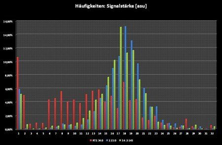

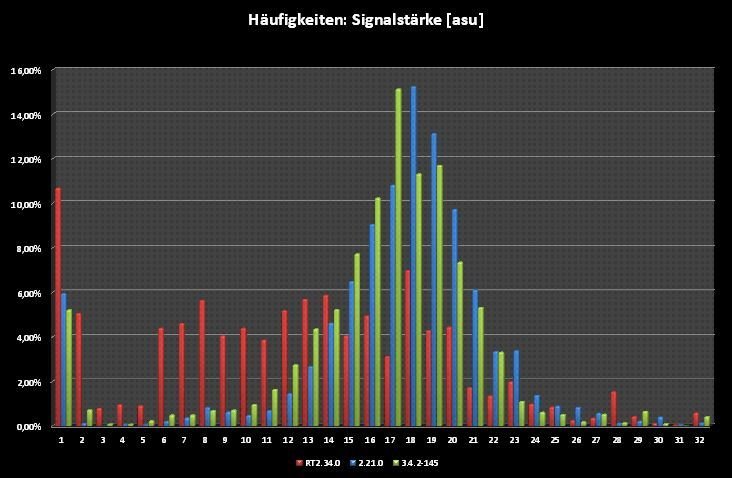

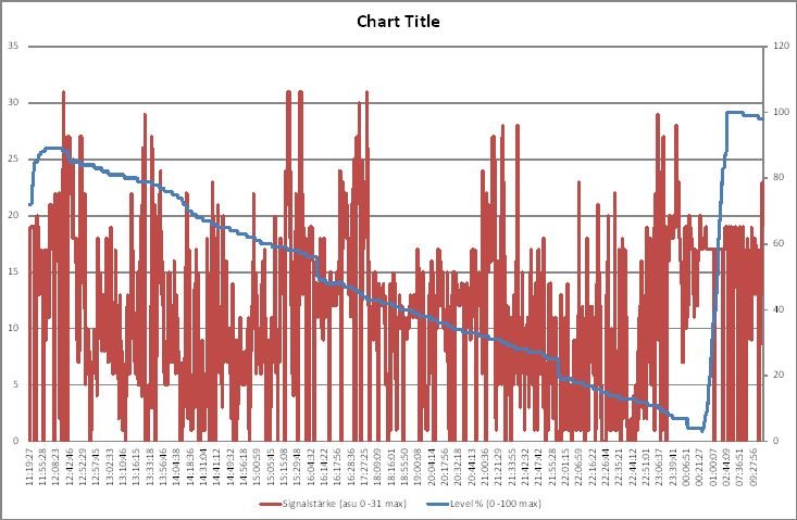

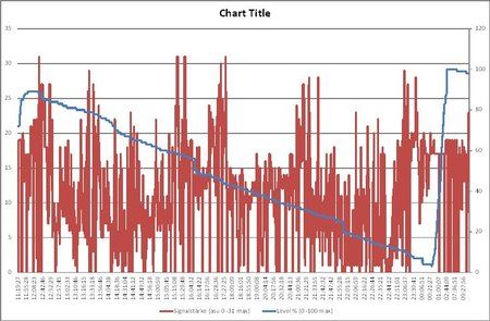

Hier mal meine ersten Versuche mit dem Batman Log etwas anzufangen.
Im ersten screen sind die Häufigkeitsverteilungen der Signalstärken zu sehen. Nicht wirklich repräsentativ weil ich unterschiedlich lange gelogt habe und mich natürlich nicht nur auf einem Fleck bewegt habe. Aber vielleicht ein Anhaltspunkt. 2.21.0 scheint ein wenig besser zu sein. In rot war eine Bahnfahrt in eine Stadt und wieder zurück aber ich habe es trotzdem mit reingenommen. Ist nur eignetlich gar nicht vergleichbar. Im zweiten screen sieht man die Bahnfahrt nochmal mit Signalstärke und Akkulevel gegen die Zeit mit der anschließenden Nacht. Etwas erschreckend finde ich, dass selbst in der Nacht scheinbar die Signalstärke andauernd auf 0 einbricht.
Wenn Ihr Vorschläge habt, was man noch wie auch immer hilfreicher Weise darstellen könnte, immer her damit.

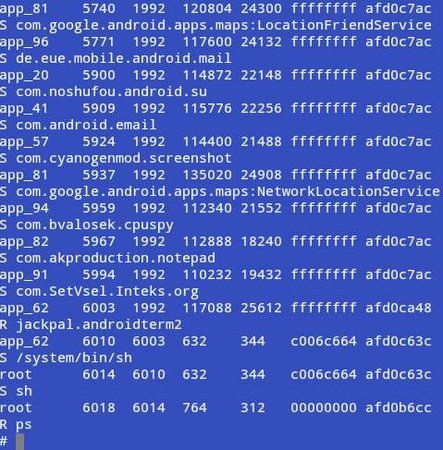

maniac103 schrieb:
  • Terminal-Emulator-App öffnen
  • su <Enter>
  • dumpsys power <Enter>
Was steht dann unter mLocks und mPokeLocks?

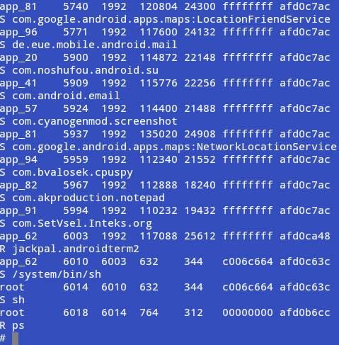

Zu dumpsys power habe ich noch ein paar Fragen, vielleicht kann mir jemand helfen:

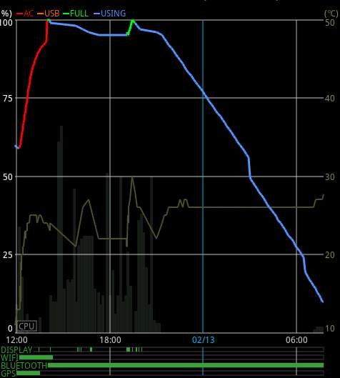

Ich habe immer wieder (mal nach 8-10 Tagen, ab und zu auch mal alle 2 Tage) das Problem das etwas den Akku innerhalb ein paar Stunden leer zieht (erster Screenshot von BatteryMix).
Dazu habe ich die letzten male den Hinweis über "dumpsys power" angewendet und folgende Ergebnisse.
Es sind immer 2 "mLocks" da (siehe Screenshot) und laut Prozessliste (PID 5937) ist es "com.google.android.apps.maps:Network...".
Was macht GoogleMaps da ?
Problem tritt meistens auf wenn das Defy nachts rumliegt - immer an ähnlicher Stelle im Haus - aber auch schonmal tagsüber.
Beim letzen mal war auch der Empfang schlecht (siehe Screenshot vom "Akkuverbrauch").
Das ist auch so ein Ding - Defy liegt nachts immer an ähnlicher Stelle im Haus, aber manchmal schaut man morgens und der Empfang war ganze Nacht sehr gut, dann wieder so viele Aussetzer ...
Kann mir nicht vorstellen das die Netztqualität so schwankt - ist übrigens T-Mobile.
Schonmal Danke für Hinweise und Gruß
