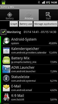

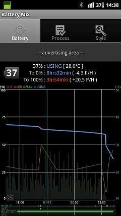

Normalerweise komme ich locker 2-3 Tage mit einer Akkuladung aus - aber dann ist immer mal wieder die Situation das Akku rapide in den Keller geht (siehe Screenshots von BatteryMix - hatte ich mal installiert um evtl. "Akkufresser" rauszufinden).
Lässt sich nur durch Neustart wieder in den Griff bekommen. Habe auch immer "Nur 2G" eingestellt.
Dachte auch erst ist eine App - hatte zB auch Dolphin und den entfernt.
Aber es scheint bei mir auch irgendwie mit dem Netz zu tun zu haben - Kurven im Akkuverbrauch sehen aus wie bei Elcrian. Auch die kleinen gelben Streifen bei Telefonsignal.
Tritt auch schon mal auf wenn das Defy für ein paar Stunden einfach an gleicher Stelle im Zimmer rumliegt ...
Kann also nicht daran liegen das man Standort wechselt und deshalb Signal schwach wird.
Hatte auch schon mal die Situation das "Nur 2G" auf einmal aus war und sich erst nach Reboot wieder einschalten lässt ...
Verschiedene Baseband's habe ich auch schon probiert - keine Änderung im Verhalten.
Ist schon ein nerviger Bug (?), denn es kann ja schonmal passieren das man unterwegs ist und plötzlich innerhalb von ein paar Stunden Akku fast leer.
Wenn dazu irgendwer eine Lösung hätte wäre ich super dankbar - denn ansonsten läuft das Defy mit CM7 super, viel besser als mit Stock-Froyo auch wenn es da diesen Bug nicht gab ...
