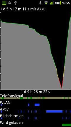

Mal noch eine Frage zu "über Nacht Akku leer" :
Seit ein ca. 2 Wochen ist bei mir alle paar Tage über Nacht innerhalb von ein paar Stunden der Akku leer gesaugt.
Man sieht in der Akkunutzung das das Defy plötzlich "Aktiv" ist obwohl Bildschirm aus ... siehe angehängtes Bild
Hat da jemand vielleicht eine Idee was sowas sein könnte, oder Tipps wie man weiter analysieren kann welcher Prozess da plötzlich losläuft und den Akku leerzieht ?
Wie gesagt wenn es auftritt dann nur Nachts und wenn das Defy eigentlich schlafend in der Ecke liegt - WLAN und Datenverbindung sind definitiv aus.
Gruss und Danke

Schau dir mal die durchgehende Aktivität an, obwohl dein Display aus ist! Das ist zu 1000% eine App, die dir den Saft runtergeluscht hat. ;)
Das vermute ich ja auch (schrieb ja "Aktiv obwohl Bildschirm aus") ...
Deshalb auch die Frage wie man das etwas genauer analysieren kann.
Also ob es eine Möglichkeit gibt herauszufinden was die Aktivität verursacht hat ?
Tritt ja auch nicht regelmässig jede Nacht auf, sondern halt nur alle paar Tage.
Dazwischen läufts mit meinen Einstellungen sehr sparsam, also locker ca. 2 Tage bis zum nachladen so bei ca. 40% ...

Das habe ich letztens auch mal gemacht ... und danach das Defy wenig gebraucht:
Also 3 Tagen nur wenig WLAN (gesamt ca. 3-4 Std) keine Mobilfunkdaten (und Netz "nur 2G") und vielleicht so 30 min telefoniert:
Nach den 3 Tagen Akku immer noch auf 55 % !!
Nach dem nächsten Ladezyklus innerhalb 1,5 Tagen leer weil 2 mal zwischenzeitlich für einige Zeit das Defy auf "aktiv" war während Display aus - bei ähnlichem Nutzungsprofil.
Da zwischen den beiden "Extremen" keine Änderungen erfolgten ist es für mich schwierig herauszufinden woran es liegen kann ...
Wäre hilfreich wenn man irgendwie nachträglich schauen könnte was wann welche Leistung abgefordert hat um das "Aktiv" konkret zuordnen zu können.
Aber grundsätzlich scheint es mir auch so das nach einem Reboot erst mal "mehr Ruhe ist" bzgl Akkuverbrauch ...

Mit den Apps "System Tuner" oder "Battery Mix" kann man die böse App evtl. finden. Die können die Aktivitäten aufzeichnen.
Reaktionen: mkdefy und smi
Und generell sollte man die Speicherverwaltung Android überlassen, die ist nämlich hervorragend. Mit Task-Killer Apps weckt man nur ständig Apps aus dem Tiefschlaf auf und erzeugt damit richtig schön Last, es wird damit nur in wenigen Einzelfällen besser.
Das mit den Taskkiller Apps denke ich auch.
Aber der "Battery Mix" hat mir nach ein paar Experimenten deutlich mehr Infos's gegeben als die "Standard" Akkuverbrauchsanzeige.
Könnte sein das bei mir die "böse" App der "Dolphin Browser HD" (evtl. in Verbindung mit Flash) ist, aber muss das ganze jetzt noch mal über längeren Zeitraum beobachten ...
