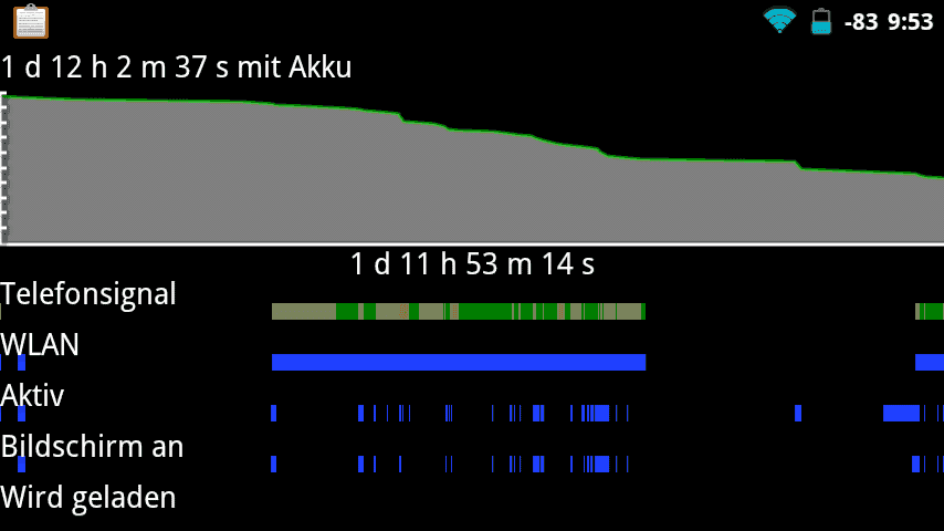

Moin,
hab nen interessanten Effekt gehabt über Nacht.
Stelle das Teil normalerweise in den Flugmodus damit niemand nervt.
Lustigerweise ging das Defy mitten in der Nacht an ( ohne Display ), hat ein paar Minuten ( 30 oder so? ) den Akku leergezogen und hat sich dann wieder pennen gelegt.
Ideen? Werde mal mit Process Monitor Widget schauen, wer das sein könnte.

Bist du sicher, dass du nicht im Halbschlaf noch ne Runde Angry Birds gespielt hast? ;)
Ja, mit ausgeschaltetem Display, damit es nicht so einfach ist :D

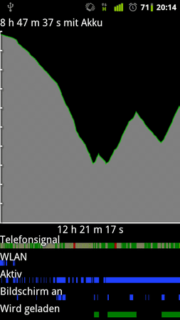

Ich wäre ja schon froh, wenn ich 12h Akkulaufzeit hätte...
Das Defy wird eh jede Nacht gefüttert, aber bis dahin sollte es eigentlich durchhalten...
Warum blieb das Handy im hinteren Teil meiner Ladekurve dauerhaft aktiv?
Außerdem habe ich das Gefühl, dass das Defy mit zunehmender Uptime (Zeit seit letztem Reboot) erstens immer instabiler wird und zudem mehr Akku frisst. Nach ca. 100 Stunden ist es meistens bei mir nicht mehr auszuhalten, da Fehler (z.B. Tastatur lässt sich nicht mehr einklappen; Tasten tun nicht mehr, vibrieren nur usw.) die sinnvolle Nutzung verhindern...
Ich verwende den aktuellsten Nightly, hatte die Probleme aber schon vorher, auch mit rc1.5. An Programmen nutze ich keine rechenintensiven/Spiele, CPU läuft auf 300:16|650:33|1000:47.
Display ist per Statusleiste auf min. gestellt, GPS aus, WLAN&Blauzahn ebenfalls. Nur grobe Ortung ist an (Zieht das Akku wenn es keiner nutzt?)
Ein Flashen mit Widerherstellen per Titanium brachte keine Besserung.
Habt ihr Ideen? ;)

Also ich tippe mal drauf, dass da irgendeine App für verantwortlich ist, die das Schlafengehen des Defys blockiert... Hast du zum Test mal geflasht, ohne alles wiederherzustellen? Dabei mal alles auf Standart lassen, auch die CPU-Einstellungen... Mir erscheinen die Spannungen für 300 und 1000MHz recht gering. Nicht dass es da zu Fehlern in irgendwelchen Programmabläufen kommt, die dann zu einer Dauerschleife führen...
@ kuhno:ich finde deine setvel einstellungen auch äußerst niedrig. ich konnte 600 mhz nicht mit 40 betreiben, ohne instabilitäten bei anrufen zu haben. setz die doch mal auf original zurück und beobachte dein telefon.
bei mir reicht der akku mit cm7 1.5 für 2-3 tage, allerdings nutze ich es nur so zu 2h internet und eher kurze telefonate, insgesamt wenig apps.
Auffällig auf Deinem Screenshot ist, das Du nur einen sehr schlechten Netzempfang hast (Balken orange/rot; das verbraucht sehr viel Akku, da das Empfangsmodul dann auf voller Leistung das Netz halten will.
Wenn Du dann noch permanent das 3G Netz aktiviert hast, ist der Verbrauch astronomisch.
Als erstes würde ich 3G nur anschalten, wenn Du es wirklich zum Datenempfang brauchst und dann ein anderes Baseband mit besserem Empfang ausprobieren mit dem Ziel grüner Empfangsbalken
