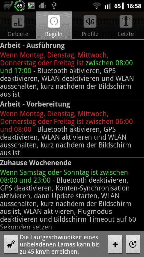

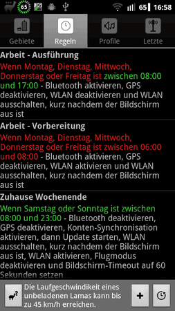

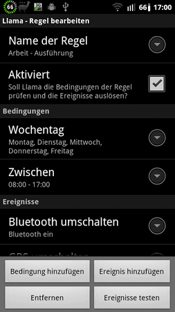

Llama kann kann nach Festlegung eines Home-Bereiches bis zu 17 Bedingungen innerhalb dieses Bereiches definieren, manche Bedingungen schliessen sich zwar gegenseitig aus aber ist immer noch weitaus mehr als Timeriffic kann.
Zum Bedingungssatz der für ein Gebiet definiert wurde können noch 30 Ereignisse zugeordnet werden.
Das Tool ist also extrem flexibel.
Einfach mal ausprobieren, dann sieht man schon den Unterschied.

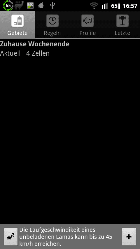

Zur Bedienung, zuerst muss die App ein paar Funkmasten gefunden haben um ein Gebiet festzulegen.
Danach tippt man auf Regeln und definiert das Verhalten des Handy innerhalb des Gebietes.
hört sich gut an, wie wird der homebereich erkannt?
Anhand der ID der Funkzelle, die in dem Bereich zuständig ist. Du sagst dem Programm, dass du dich jetzt z.b. auf der Arbeit befindest und sagst, dass es die nächsten 15 min die vorhandenen Funkzellen speichern soll, dann am besten einmal zwischen 2g und 3g umschalten und fertig. Ein Problem kann sein, dass dein zuhause zu dicht an deiner Arbeitsstelle ist, denn kann das Programm diese nicht unterscheiden.
