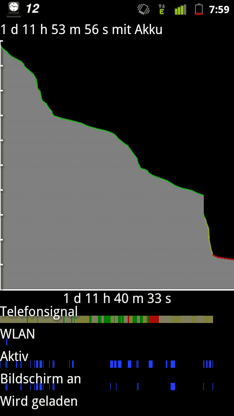

hi Leute,
nachdem mir mal wieder aufgefallen ist das CM7 extrem den Akku gezogen habe, hier nun mal ein Screenshot des Akkuverbrauchs.
Das Telefon lag mit fast 50% den ganzen Nachmittag bis Abends 2 Meter vom Bett entfernt auf dem Schreibtisch. Beim zu Bett gehn ca. 42%. hab ich es direkt neben da Bett gelegt und einen Wecker gestellt, so wie jeden Abend. Nach dem Aufwachen habe ich mich gewundert das der Akku nur noch 12% hatte.
Ich kann mir nicht erklären, warum auf einmal der Akku so leer gezogen wurde. Das einzigste was sein kann, neben dem Bett ist der Empfang teilweise sehr schlecht. Aber kann das die Ursache sein, das in 2-3h ca. 25% Akku gezogen wurden, obowhl in der Zeit nichts mit dem Telefon gemacht wurde ?

na auf dem bild ist doch ganz klar zu erkennen wie die leistung dramatisch absinkt in der zeit wo er nach netz sucht. von daher empfehle ich mit dem basebandswitcher zu experimentieren. da kann man massive verbesserungen im netz erreichen. kommt aber auf dein standort und dein genutztes netz an, so dass man nichts pauschal empfehlen kann
Ich habe EPlus (Alditalk) und lebe in nrw in der nähe von aachen was nehm ich da am besten?

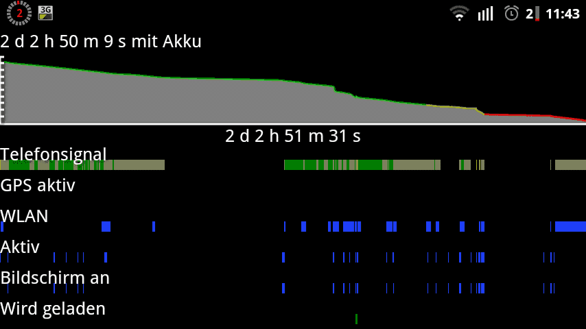

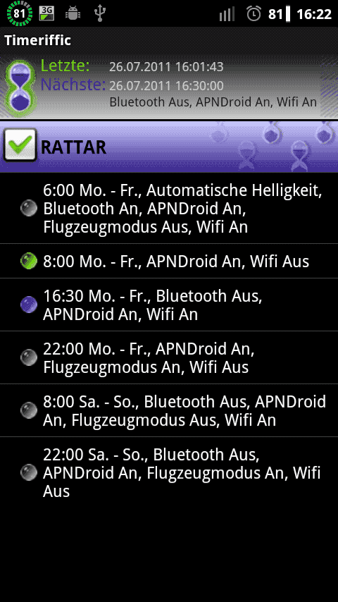

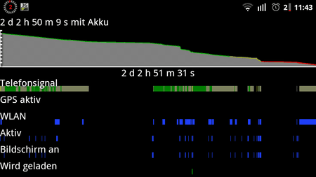

Mit einem Energiesparplan kann man einiges rausholen, vorher lag ich auch in etwa bei 36 + 39 Stunden. Der kombinierte Einsatz von Timeriffic, APNDroid und 3G Watchdog hat einiges gebracht.

RATTAR, wieviel displayzeit hast du da drin? da komm ich nämlich auch locker drauf, ohne timeriffic etc ..
Äh, keine genaue Ahnung mehr aber waren so um die 20%.
EDIT:
Wahrscheinlich ist mein Akku vom vielen Flashen schon etwas laggy.
Deswegen vielleicht nur die 50 Stunden.
nochmals EDIT: RESPEKT I-Defy

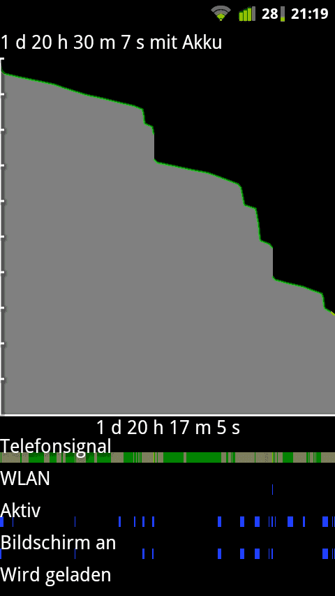

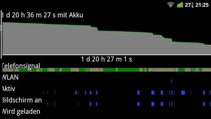

So, nach den ganzen zahlreichen Tipps hier schafft mein Defy 3 Tage...ok, steht erst auf 25% bei 70h.
CM7
Verbrauch
3G/2G: 4min 1% (überwiegend Foren, kein Tapatalk DurchschnittsTAGESverbrauch 15mb)
Standby: 1h etwas über 0,5%
Baseband: Frankreich, Deutschland, Österreich...
Kein Flugmodus
W-Lan, GPS...wird nur nach Bedarf aktiviert, wobei ich eigentlich überwiegend 3G/2G nutze.
CPU: 1000/48 700/35 300/18
Limit to VSel1 while screen is off
Limit to VSel2 on battery 10%
Leider funktioniert die Akkuverbrauchs Anzeige nicht richtig. Es fehlt ein Tag. Erkennt man daran, dass zwei Bereiche abrupt abfallen (senkrecht). Wie kann hier Abhilfe geschaffen werden? Nochmal Batterie-Prozedere mit Batt-Wipe und co?
Edit: CM7 und Tapatalk
Edit2: automatisches Umschalten zwischen 3G/2G und Tagesverbauch an mb...sehe ich jetzt erst: ein Programm ist ja noch zwischdurch aktiv

Ja, wollte dich gerade darauf hinweisen... du weißt ja, man schaut erst auf die Bildchen, bevor man den langweiligen Text liest :D
Batterystats wipen, übernacht Laden und runterlutschen bis es ausgeht.
Übernacht deshalb, da man hierbei nicht gleich abstecken soll, wenn 'Akku voll geladen' gemeldet wird.
Falls du ständig auf 3G solltest, würde ich noch zusätzlich empfehlen, manuell zwischen 2G und 3G zu schalten. Für Push-Benachrichtigungen reicht das allemal. Falls eine größere Surfsession ansteht.. Leiste runterziehen und umschalten.
Auch muss ich anmerken, dass sich der Akkuverbrauch seit der Nightly 0727-0001 spürbar verbessert hat.
