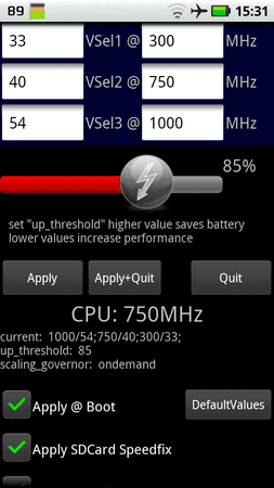

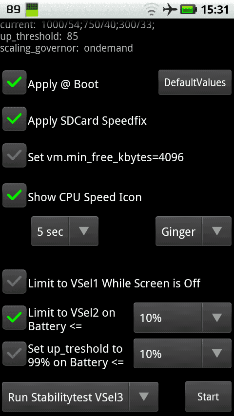

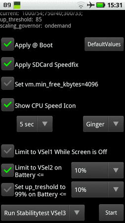

Ich habe mir einmal erlaubt eine kurze Erläuterung für SetVsel zu schreiben. Kannst du auch oben einfügen wenn du willst ;)
SetVsel kann ganz bequem über den Market installiert werden und stammt von dem User inteks. (Siehe Thread hier)
Bei dem ersten Start wird man sofort nach Root-Rechten gefragt. Erlaubt man das, sieht das dann so aus wie auf den Bildern im Anhang.
Eine kurze Erläuterung:
In den oberen Feldern setzt man links die VSel und rechts die Taktrate. Bei mir sind diese schon modifiziert. Ändert diese entsprechend ab und drückt anschließend auf Apply um die Werte zu übernehmen.
Der Wert "set_up_threshold" gibt an, ab welcher Prozessorlast hoch getaktet werden soll. Standardwert bei mir war 86%.
Darunter stehen die aktuellen Settings. Die Anzeige "scaling_gouvenor: ondemand" beschreibt nur, dass der Prozessor der Last entsprechend getaktet wird.
- Apply@Boot: lädt die Werte automatisch beim Start.
- DefaultValues: stellt alle Standardwerte wieder her.
- Apply SDCard Speedfix: macht die SD-Karte flotter.
- Set vm.min_free_kbytes=4096: ist in Froyo anscheinend standardmäßig schon aktiviert. Was das genau macht, keine Ahnung.
- Show CPU Speed Icon: zeigt euch in der Benachrichtigungsleiste eine kleine Grafik an, wie Ihr auch in den Screenshots seht. Die "5 sec" stehen für das Aktualisierungsintervall.
Die drei Optionen Limit to VSel1 While Screen is Off, Limit to VSel2 on Battery <= XX% und Set up_threshold to 99% an Battery <= XX% sind zum schonen des Akkus gedacht.
Zum Schluss kann man gleich noch einen Stabilitätstest machen. Hat man die App "StabilityTest1.5" noch nicht installiert, wird man das erste Mal zum Market weitergeleitet. Danach werden die Settings getestet. (Mindestens eine Stunde empfehle ich hier)
