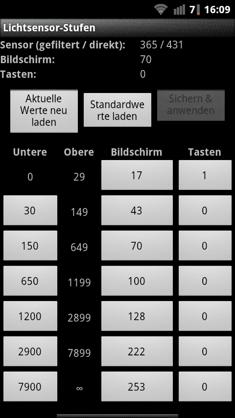

Ich benutze die automatische Helligkeitsregelung und bin eigentlich begeistert von den Einstellmöglichkleiten:
Einstellungen->CM->Bildschirm->Autom. Helligkeit->Stufen bearbeiten
Habe dort jetzt (erstmal) 7 Sufen; zusätzlich habe ich die auto/25%/100% in der Statusleiste, wozu braucht mal da noch mehr?
Zum Stromsparen?

Du findest das unter den CM-Einstellungen für die Statusleiste- aber nur, wenn Du vorher im Display-Menü die automatische Helligkeit deaktivierst.

Für die, die den Einstellungsdialog noch nicht kennen, er ist zu finden unter:
Einstellungen → CyanogenMod → Bildschirm → Automatische Helligkeit → Stufen bearbeiten (Stufen anpassen muss angehakt sein)
Aussehen tut das Ganze dann so:
Von links nach rechts = Messwert des Sensors | Obergrenze zum Umschalten auf nächste Stufe | Displayhelligkeit | Tastenhelligkeit

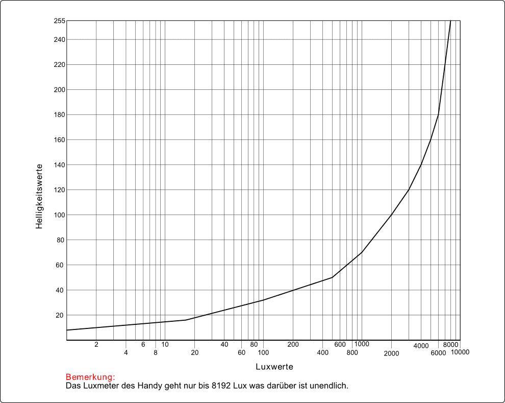

Diagramm zur Einstellung der Helligkeitswerte selbst zusammengebastelt. Ihr könnt ja mal checken ob das so hinkommt mit einer gleichmäßigen Hintergrundbeleuchtung über den Verlauf von 0 Lux bis 10000 Lux.
EDIT:
Ist leider keine Funktion dahinter, die Kurve wurde aus den optisch ermittelten Werten erstellt, diese ins Diagramm eingetragen und die Kurve mittels eines CAD-Programms hinsichtlich der Steigung an diese Werte angepasst und geglättet. Aber die bei ca 5000 Lux trifft die Kurve in etwa 240.
nochmal EDIT:
Bei einem hellen Sommertag hat wohl so ziemlich kein Handy die Möglichkeit den Lichteinfall auszugleichen der durch die Sonne entsteht, deswegen habe ich beim Diagramm bei 10000 Lux aufgehört. Schön wäre es das Diagramm in logarhytmischer Darstellung zu bauen. Weil die Werte sind im unteren Bereich der linearen Darstellung schon schlecht ermittelbar.
Neue Grafik erstellt in logarhytmischer Darstellung. Das Profil ist nicht ganz so aggressiv wie das erste, habe noch ein bißchen rumgespielt bei der Optimierung.
Anbei die in etwa Werte die sich aus dem zweiten Diagramm ergeben (erster Wert = Luxwert gemessen vom Handy; zweiter Wert = Einstellwert in Digits):
[0; 0] - [1; 1] - [2; 2] - [4; 3] - [5; 4] - [7; 5] - [8; 6] - [10; 7] - [11; 8] - [13; 9] - [15; 10] - [17; 11] - [19; 12] - [20; 13] - [22; 14] - [24; 15] - [27; 16] - [29; 17] - [31; 18] - [33; 19] - [35; 20] - [38; 21] - [40; 22] - [43; 23] - [45; 24] - [48; 25] - [50; 26] - [53; 27] - [56; 28] - [58; 29] - [61; 30] - [64; 31] - [67; 32] - [70; 33] - [73; 34] - [76; 35] - [80; 36] - [83; 37] - [86; 38] - [90; 39] - [93; 40] - [97; 41] - [100; 42] - [104; 43] - [108; 44] - [112; 45] - [116; 46] - [120; 47] - [124; 48] - [128; 49] - [133; 50] - [137; 51] - [142; 52] - [146; 53] - [151; 54] - [156; 55] - [161; 56] - [166; 57] - [171; 58] - [176; 59] - [182; 60] - [187; 61] - [193; 62] - [198; 63] - [204; 64] - [210; 65] - [216; 66] - [222; 67] - [228; 68] - [235; 69] - [241; 70] - [248; 71] - [255; 72] - [262; 73] - [269; 74] - [276; 75] - [284; 76] - [291; 77] - [299; 78] - [307; 79] - [315; 80] - [323; 81] - [332; 82] - [340; 83] - [349; 84] - [358; 85] - [367; 86] - [376; 87] - [386; 88] - [396; 89] - [405; 90] - [416; 91] - [426; 92] - [436; 93] - [447; 94] - [458; 95] - [469; 96] - [481; 97] - [492; 98] - [504; 99] - [516; 100] - [528; 101] - [541; 102] - [554; 103] - [567; 104] - [580; 105] - [594; 106] - [608; 107] - [622; 108] - [637; 109] - [652; 110] - [667; 111] - [682; 112] - [698; 113] - [714; 114] - [730; 115] - [747; 116] - [764; 117] - [782; 118] - [799; 119] - [818; 120] - [836; 121] - [855; 122] - [874; 123] - [894; 124] - [914; 125] - [934; 126] - [955; 127] - [976; 128] - [998; 129] - [1020; 130] - [1043; 131] - [1066; 132] - [1090; 133] - [1114; 134] - [1138; 135] - [1163; 136] - [1189; 137] - [1215; 138] - [1241; 139] - [1268; 140] - [1296; 141] - [1324; 142] - [1353; 143] - [1382; 144] - [1412; 145] - [1443; 146] - [1474; 147] - [1506; 148] - [1538; 149] - [1571; 150] - [1605; 151] - [1639; 152] - [1675; 153] - [1710; 154] - [1747; 155] - [1784; 156] - [1822; 157] - [1861; 158] - [1901; 159] - [1941; 160] - [1982; 161] - [2024; 162] - [2067; 163] - [2111; 164] - [2156; 165] - [2201; 166] - [2248; 167] - [2295; 168] - [2344; 169] - [2393; 170] - [2443; 171] - [2495; 172] - [2547; 173] - [2600; 174] - [2655; 175] - [2711; 176] - [2767; 177] - [2825; 178] - [2884; 179] - [2945; 180] - [3006; 181] - [3069; 182] - [3133; 183] - [3198; 184] - [3264; 185] - [3332; 186] - [3402; 187] - [3472; 188] - [3544; 189] - [3618; 190] - [3693; 191] - [3769; 192] - [3847; 193] - [3927; 194] - [4008; 195] - [4091; 196] - [4176; 197] - [4262; 198] - [4350; 199] - [4440; 200] - [4531; 201] - [4625; 202] - [4720; 203] - [4817; 204] - [4916; 205] - [5018; 206] - [5121; 207] - [5226; 208] - [5334; 209] - [5443; 210] - [5555; 211] - [5669; 212] - [5785; 213] - [5904; 214] - [6025; 215] - [6148; 216] - [6274; 217] - [6403; 218] - [6534; 219] - [6668; 220] - [6804; 221] - [6944; 222] - [7086; 223] - [7230; 224] - [7378; 225] - [7529; 226] - [7683; 227] - [7840; 228] - [8000; 229] - [8163; 230] - [8192; 230]
Der Limiter liegt bei 230 Digits da der Sensor des Handys eben bis 8192 Lux oder was immer er misst erfassen kann.
Diagramm gelöscht, da es nicht mehr benötigt wird.

Sieht schonmal gut aus und ist sicher auch sehr gleichmäßig. Allerdings steigt halt die Helligkeit über kurze Distanz sehr stark an.
Ich möchte gern in Richtung Akkuverbrauch trimmen, d.h. das Display kann ruhig noch im dunkleren Bereich bleiben, solange die Lichtverhältnisse gut sind.
Wahrscheinlich wird's keine lineare Funktion sein, so wie meine, die hier den Nagel auf den Kopf trifft. Allerdings ist halt auch deine sehr aggressiv (wie lautet denn deine Funktion?)
Vielleicht triffts eine sanftere Funktion besser, z.B. f(x) = sqrt((10*x). Wobei rund um 10x der Bereich sein könnte, wo man mit der allerhöchsten Beleuchtungsstufe beginnen möchte.
Ich denke nämlich schon, dass man 240 schon treffen sollte, bevor der Messwert seine Grenzen erreicht, irgendwo im Bereich um 5000-7000 Lux...
Aufruf an alle die hier mitlesen und sonniges Wetter haben: Schaut mal, wieviel Lux der Sensor bei direkter Sonneneinstrahlung anzeigt.
Der Wert kann im Einstellungsdialog der automatischen Helligkeitseinstellung abgelesen werden.
EDIT: Grad' mal hier auf Wikipedia nachgeguckt. Anscheinend kann ein heller Sommertag schon bis zu 100.000 Lux liefern. Dann könnte deine Kurve evtl. doch die bessere sein, RATTAR!
Fraglich ist nur, wie präzise der Lichtsensor unserer Defys ist und ob man dessen Werte schon irgendwo in Relation zu richtigen Messungen sehen kann...
Greetz, Unr3aL

nochmal EDIT:
ich habe sogar 15 Abstufungen laufen, aber unter 8 Abstufungen sind wohl eindeutig zu wenig um einen harmonischen Verlauf hinzubekommen.
Macht Spass der Thread.
f(x)= x^(1,5635222+(x/460)^1,1)) ich hoffe die Funktion ist so richtig geschrieben, ist schon 20 Jahre her seitdem ich das letzte mal solche Spielereien gemacht habe.
