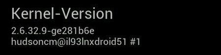

Ähm "meine" oder hirschy seine? :p
Edit:
Hier mein Kernel (jedenfalls der, der angezeigt wird)
2.6.32.9-ge281b6e
hudsoncm@il93lnxdroid51 #1
Wenns nich übereinstimmt einfach mal auf gut glück probieren vllt funktionierts
ja trotzdem ... aber vorher sicherheitskopie machen ;)
Okay, der passt schon, ist der GB Kernel. Hab grad nur die battd und die libbat.so von dir, und die data/battd vom batteryfix2 genommen. Der lädt gerade……

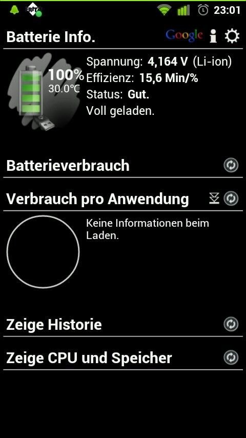

Hab's jetzt voll gekriegt. Was mich stutzig macht, ist das ich nur 4.164v zusammenkriege. Evtl. Liegt das an meiner anzeigeapp.
Kennt jemand ne fähige App um Akkus zu bewerten?
Ich werde wenn mein Akku jetzt leer ist, die Dateien von crush probieren.
Gesendet von meinem MB526 mit Tapatalk 2

fourX schrieb:
Hallo.
Battery Monitor Widget zeigt mir 4313mV an...
Gucke nach dem nächsten Aufladen nochmal, was mir GSam Battery Monitor anzeigt.
Weiter sagt Battery Monitor Widget, dass mein Akku etwa 20% seiner Leistung eingebüßt hätte, was mit meinen beiden Prozent-Sprüngen in etwa übereinstimmen würde...
