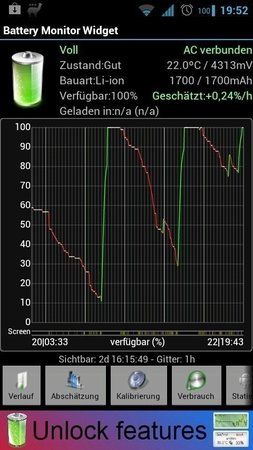

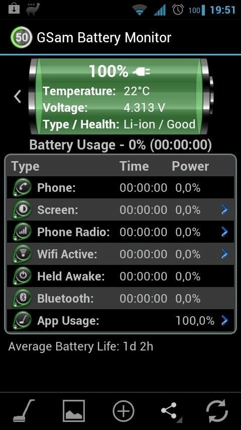

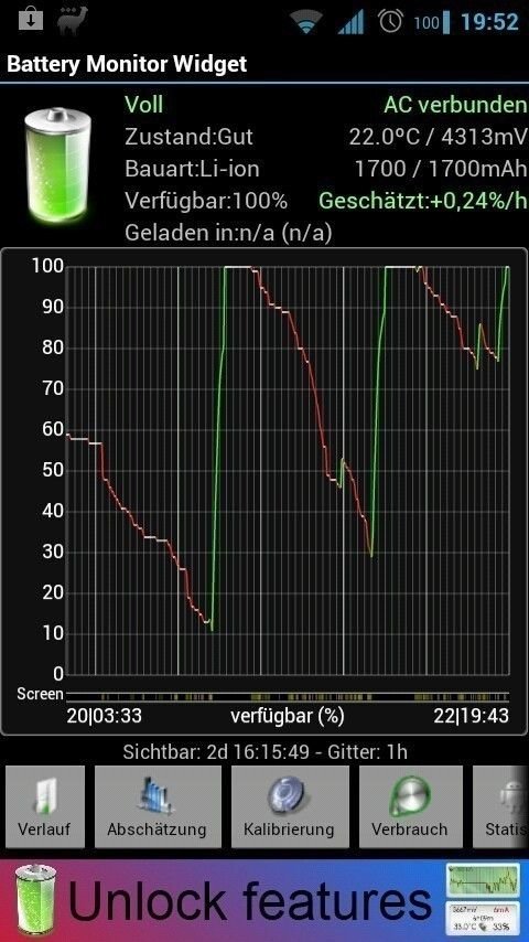

Danke nochmal für eure Bemühungen. Ich erreiche auch bei dem neuen Tool nur 4.164V. Irgendwas mit meinem Handy stimmt nicht, habe jetzt alle Files ausprobiert. Bei den meisten zeigt es dauer 100% an. Beim batteryfix 2 sieht es so bei mir aus.
Er lädt wieder bis 83%, bleibt so, nach reboot hat Er 100%. Siehe Fotos.
Gesendet von meinem MB526 mit Tapatalk 2
Ich bin jetzt etwas verwirrt... hat der Akku des Defy nicht nur 3,7V?
Ist ein Defy+ ;)
Sollte das nicht egal sein?
Mein Defy "ohne +" zeigt als Maximum allerdings auch 4,164V an...
@Hirschi: So habe jetzt die Root-Anleitung durchgespielt (erste Datei ist die richtige) und den gleichen Kernel.
Jetzt steht da was von 2nd-init... hab ich nicht im Market gefunden. Wie hast du WhiteRabbit installiert? Also ich spiel grad recovery drauf und dann installier ich einfach die datei oder? Hoffe es klappt auch wenn ich direkt auf 2.1.1 gehe. Sonst muss ich erst deinen Weg über 1.7 nachspielen ^^
EDIT: Es wird sofort die BAtterie erkannt und geladen. Jetzt kommt noch das Customize Pack drauf und dann wird heute abend getestet. Muss jetzt weiterarbeiten. GENIAL! Wenn das endlich alles klappt mach ich ne Anleitung für das perfekte Defy-Feeling :D
