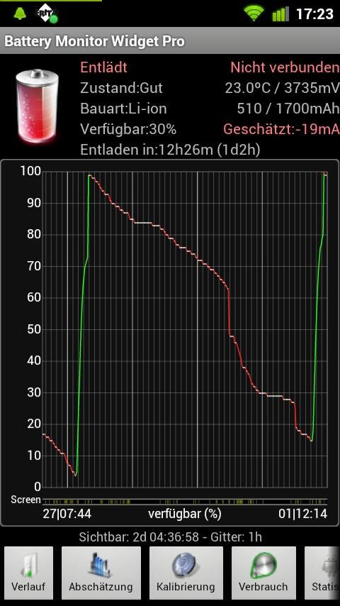

Für Speedies:
Gesendet von meinem MB526 mit Tapatalk 2
danke!
