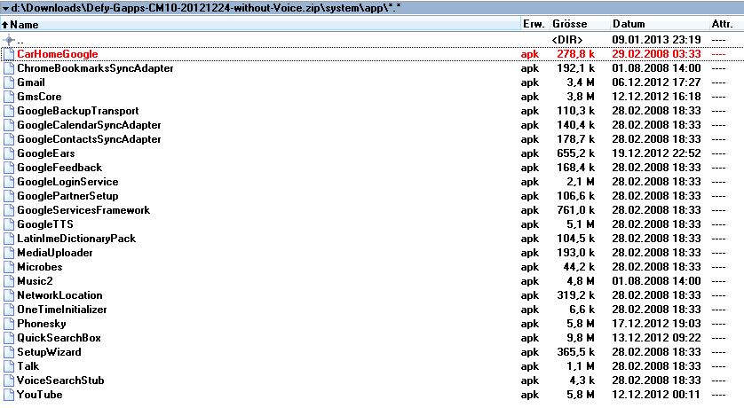

Geordy schrieb:
Danke, die Gapps habe ich geflasht, incl. Automodus :rolleyes2:
Hast du bitte mal einen link, wo der Automodus in den Gapps enthalten ist?
Danke
