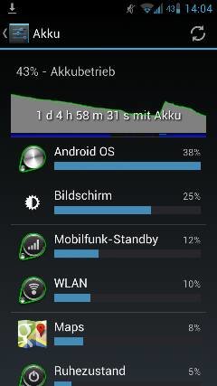

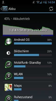

Hat noch jemand das Android OS als Haupt Verbraucher auch als Top verbraucht? Wenn nein gibt's nen Patch oder so?
Gesendet von meinem MB526 mit der Android-Hilfe.de App
Hatte ich gestern ... da ging der Akku innerhalb von 3h in die Knie! Neustart und es ist erst mal wieder gut. Ist halt noch ne Nightly ... ich denke das wird noch!
gruß
maxilus schrieb:
Hey.
Ist bei mir auch ganz oben.
rotodendron schrieb:
Das hatte ich auch, du hast die falschen gapps installiert. Ich nehme ganz stark an, dass du eine 4.2 Variante erwischt hast. 4.1 und 4.2 gapps heißen beide JB und sind auf den ersten Blick nicht auseinander zu halten. Hab derzeit gapps-jb-20121011-signed.zip mit CM10 vom 31.12. drauf, funktioniert einwandfrei.
Das hat leider nicht geklappt. Jetzt geht Facebook und noch mehr Kram auch nicht mehr :D
Hab die jetzt auch drüber installiert. Müssen die vorher eventuell runter?
Grüße
Also ich bin auch grade überrascht .... die ersten Tage war mit dem Verbrauch alles bestens ... hat jeder so bestätigt. Jetzt ist seit gestern hier einer nach dem Anderen und auch bei mir will Android jetzt so viel haben... ich hab nichts verändert die letzten drei Tage,... also sollte der Verbrauch nicht SO ansteigen!

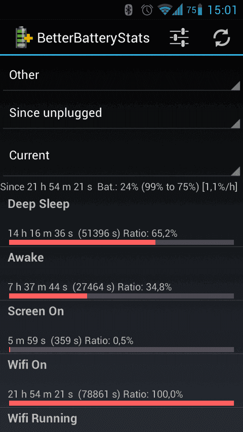

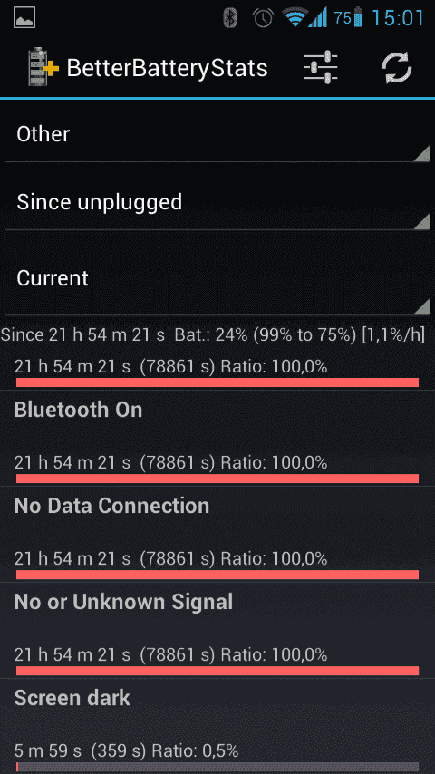

Kann eigentlich nicht klagen ;)
