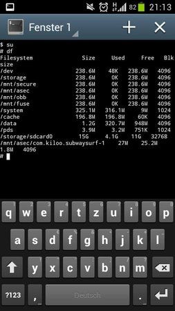

Moin,
komischerweise kann ich 1. dein Skript nicht flashen (TWRP Problem?)
Und außerdem kann ich die Swap partition über die Kommandozeile nicht einhängen, ich bekomme immer ein Invalid Argument beim swapon. Welche ROM hast du drauf? Wie kann ich prüfen, ob swap eigentlich unterstützt wird?
Und wie hast du eigentlich 256 MB Swap in /cache erstellt, bei mir ist der nur 200 MB groß.
Mit Swapper2 gehts bei mir interessanterweise... Ich wollte die Swap auf /data erstellen, vielleicht war das sein Problem.
Ok, ich kann mich erinnern...
Gebt bitte mal
df
in den Terminal ein und sagt mir die Größe von /cache.
Ich denke, dass ich die Größe der Cachepartition mit einem anderen Gerät vertauscht habe.

@ulixes
Hab's mal angehängt, 196,8 MB :D
Überarbeitest du das script nochmal?
(Fände ich sehr nett :) )
Nachdem ich den Ordner lösche & reboote ist swap wieder weg, wenn ich's nicht wollte oder? :p
ulixes schrieb:
Edit: Und ich habe 3 Wege aufgezeigt, wie man überprüfen kann, ob Swap erkannt und genutzt wird ;)
Erkannt und genutzt, richtig. Aber nicht ob es auch vom System unterstützt wird.
Es sei denn, /proc/swaps ist der Beweis, dass es im Kernel ist.
Die Befehle eingeben bekomme ich als Linux Nutzer auch gerade so hin, nur halt das
# swapon /dev/block/swap
Invalid Argument
irritiert mich ein bisschen und Swap funktinoiert natürlich auch nicht.
