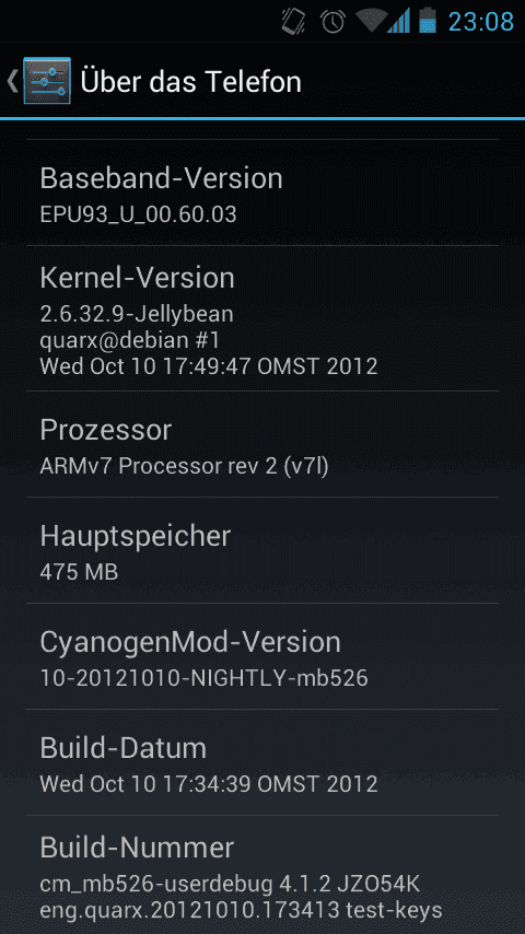

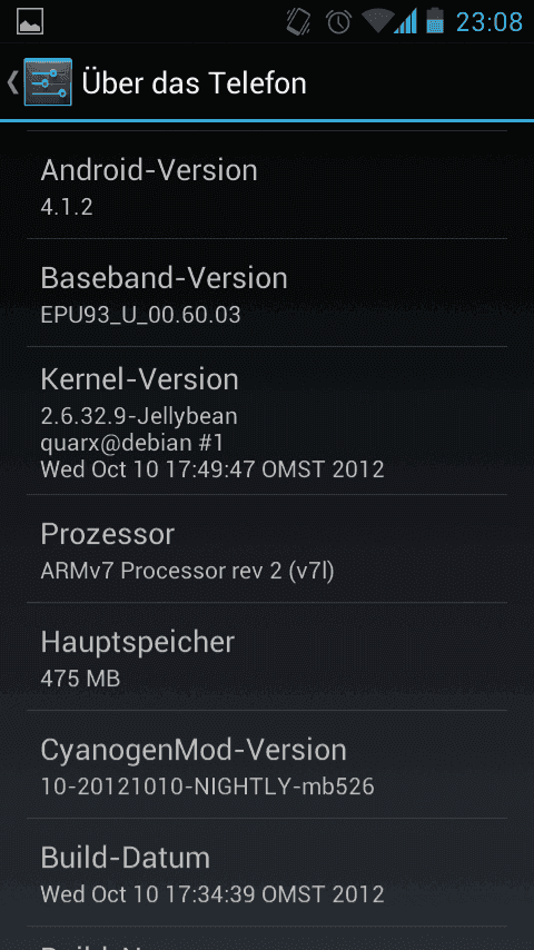

ich hatte vor CM10 zu installieren, jedoch muss irgendetwas falsch gewesen sein. Tastendrücke sind oft sehr träge und nach ca. 2 bis 5 Minuten rumspielen bootet es ständig neu. Der Bootvorgang dauert ebenfalls bedenklich lange.
Zum flashen habe ich:
CM10-20121010-NIGHTLY-mb526.zip
und :
gapps-jb-20121011-signed.zip
verwendet. Die beiden sollten eigentlich/meiner Meinung nach zusammenpassen.
Da ich bei dem ganzen geflashe recht verwirrt war, welche nun die richtige Datei ist, wollte ich mal bitten, dass jemand auf meine screenshots schaut, ob ich tatsächlich die richtigen Versionen auf dem Handy habe.
Danke schon mal.

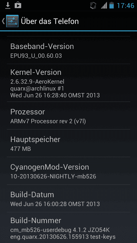

Ich füge noch mal einen screenshot ein. Dort steht nun etwas von AeroKernel. Vorher hatte ich Jellybean, was laut dieser Seite ein Android v4.1.x ist:
Liste von Android-Versionen
Wofür steht denn dann AeroKernel? (über google stoße ich immer nur auf die entwickler/git Seiten)
AeroKernel ist der Name des Defy(+) 2ndBoot (2.6.32.9) Kernels :)
Die Namensgebung erfolgte durch Quarx & Blechd0se.
