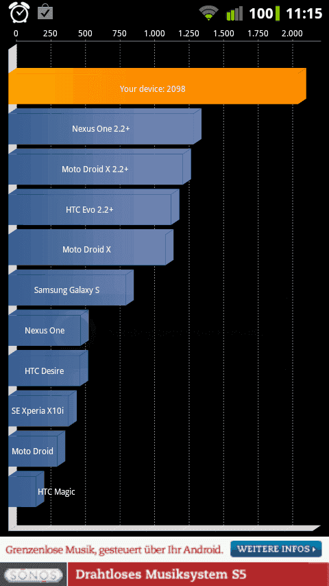

Diese Version ist der helle Wahnsinn.
Habe die ganze Nacht gebastelt, getestet, gemacht und getan und hab es nun endlich so wie ich es haben will.
danke an alle hier und an den/die Entwickler von diesem ROM
Anbei mal ein Screenshot von meinem Stabil laufenden Defy Quadrant Benchmark.
Nun kann ich sagen das ich zufrieden bin und es macht richtig Laune!:thumbsup:
Edit: Mein Defy läuft mit 1,2ghz@62 was auch schön an den Test zu sehen war ist:
Mit dieser Version scheint die 3D Leistung bei weitem gestiegen zu sein. zum Beispiel die 2 Planeten im Test liefen sonst mit nur ca 20 fps, nun mit 50-60.
Alle die noch zweifeln sollten es sich gut überlegen :)
