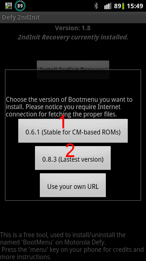

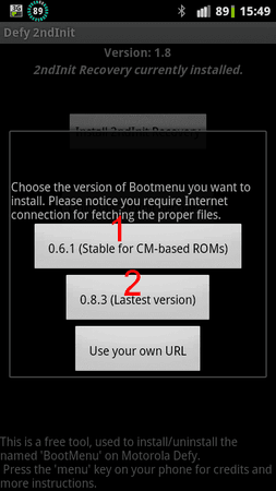

@krism
Du hast wahrscheinlich bei der Installation von Defy 2nd-Init den Punkt 2 gewählt:
1. 0.6.1 (Stable for CM-based ROMs), enthält Fix Permission
2. 0.8.3 (Latest version) enthält keine Fix Permission
